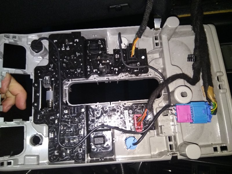

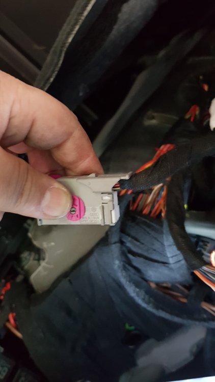

Pacoron Publicado 25 de Diciembre del 2018 Denunciar Publicado 25 de Diciembre del 2018 Le hecho una foto al plafón para ver si está el sensor de humedad. A ver si me podéis decir si tiene. Responder

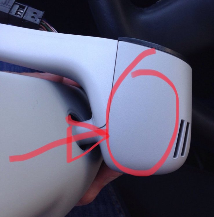

durango96 Publicado 25 de Diciembre del 2018 Denunciar Publicado 25 de Diciembre del 2018 En plafón no está, esta en el espejo Aquí exactamente Responder

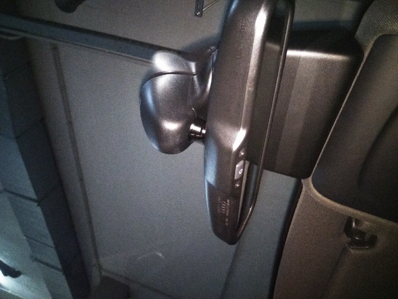

durango96 Publicado 25 de Diciembre del 2018 Denunciar Publicado 25 de Diciembre del 2018 Y tiene este aspecto Responder
davis Publicado 25 de Diciembre del 2018 Autor Denunciar Publicado 25 de Diciembre del 2018 En 23/12/2018 a las 10:03, durango96 dijo: Si, va uno de ellos a la centralita del maletero, si no tienes sensor de humedad en el espejo retrovisor interior también deves de pasar otro más que sería la línea del sensor del plafón. antes de ponerte con este brico, “es muy importante que lo actives mediante el vagcom” ya que en el a4 b8 tuvimos problemas que la centralita no lo soportaba y te quedas sin brico!🥺 si puedes activar todo, perfecto Si sólo quiere alarma,entonces no necesitas mirar nada, montar sirena y listo.Si lo que quiere es montar todo el sistema completo entonces si. Responder

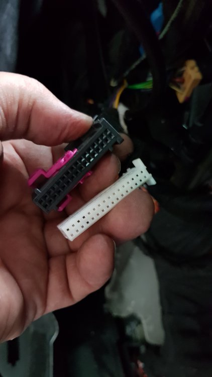

Pacoron Publicado 25 de Diciembre del 2018 Denunciar Publicado 25 de Diciembre del 2018 Y como se desmonta el día espejo? Porque ahí va la cámara que detecta las señales el sensor de lluvia y el de luces. Responder
Pacoron Publicado 25 de Diciembre del 2018 Denunciar Publicado 25 de Diciembre del 2018 E intentado desmontarlo pero no sé cómo se quita, lleva una rejilla en el frontal, que ahí será donde me imagino llevará el sensor, desde fuera se ve que lleva algo, el sensor de humedad me imagino será para el climatizador y llevando el de cuatro zonas seguro que lo lleva. Os adjunto unas fotos. Responder
