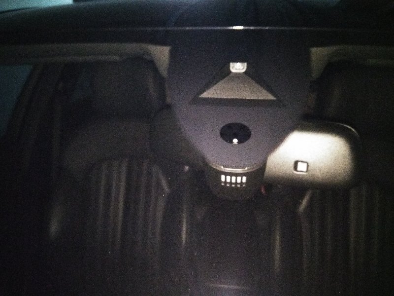

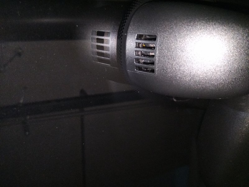

Pacoron Publicado 25 de Diciembre del 2018 Denunciar Publicado 25 de Diciembre del 2018 Ahí se ve que tras la regilla lleva algo que me imagino será el sensor de humedad. Responder

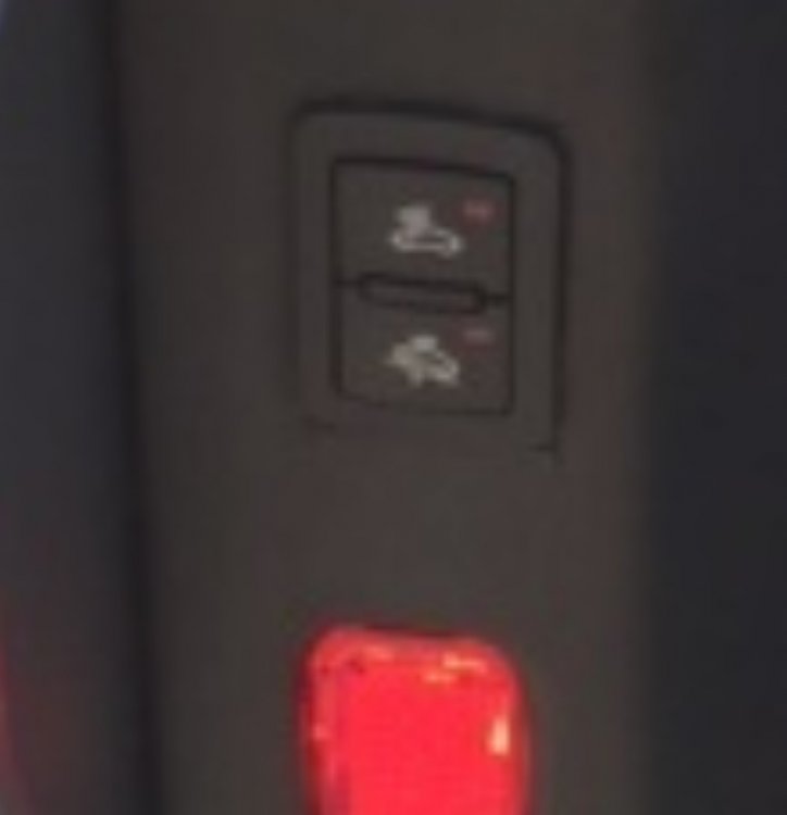

Pacoron Publicado 26 de Diciembre del 2018 Denunciar Publicado 26 de Diciembre del 2018 Gracias torrebasetes. Qué botón es el que lleva la alarma del A6 c7? El que lleva un botón solo o el que lleva dos? Alguno que la tengáis lo podéis confirmar. Gracias. Este? Responder

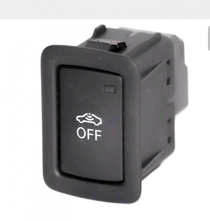

Pacoron Publicado 26 de Diciembre del 2018 Denunciar Publicado 26 de Diciembre del 2018 O este que es el del brico del A4? Responder
dhan67 Publicado 27 de Diciembre del 2018 Denunciar Publicado 27 de Diciembre del 2018 Yo llevo alarma de origen.Hoy lo miro y te digo algo Responder
Ocio Publicado 27 de Diciembre del 2018 Denunciar Publicado 27 de Diciembre del 2018 El mío lleva la alarma original de serie y lleva este interruptor en la puerta del conductor, es el interruptor que has puesto arriba. Responder
Pacoron Publicado 27 de Diciembre del 2018 Denunciar Publicado 27 de Diciembre del 2018 Muchas gracias Ocio. Quiero instalarla completa, no solo la sirena, con lo cual necesitaría el esquema eléctrico, no sé dónde se podría conseguir. En general será parecida la brico a la del A4 que está por el foro, pero por ejemplo la del A4 lleva un doble boton en la puerta como la foto que puse arriba, con lo cual no coincidirá con las conexiones que lleva el nuestro que solo lleva un botón. Si alguien pudiera pasarme el esquema eléctrico me vendría genial para instalar la alarma. Responder

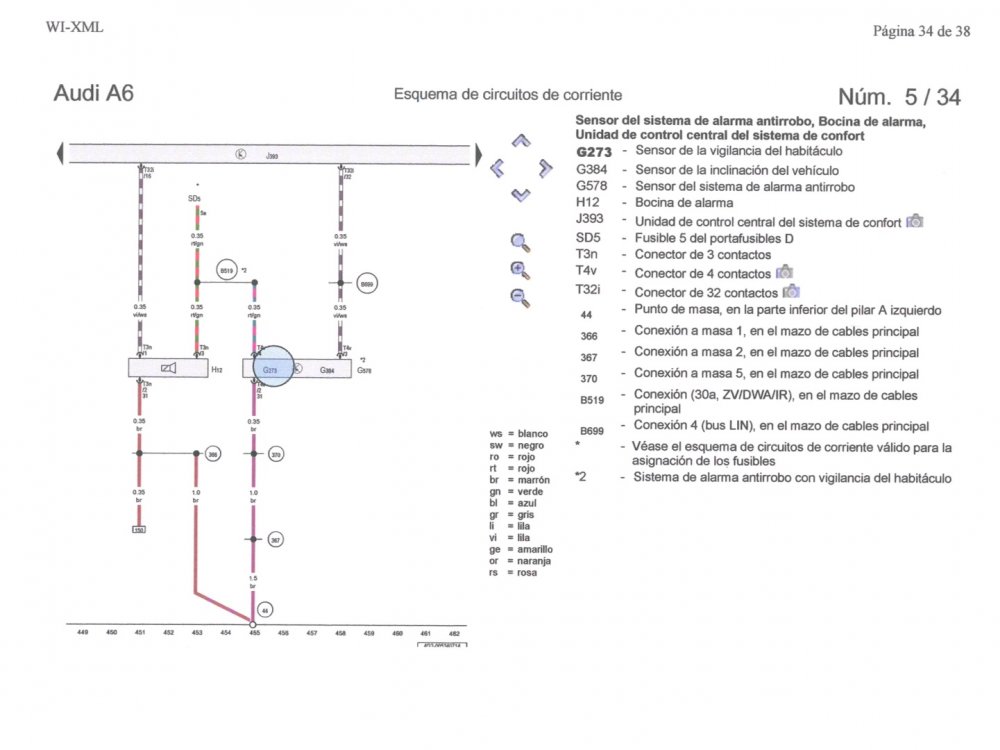

Pacoron Publicado 15 de Enero del 2019 Denunciar Publicado 15 de Enero del 2019 Comparto con todos el esquema de la alarma de nuestro Audi A6 c7. También necesito saber de alguno que la tengáis instalada, cuántos cables van conectados al interructor que va en la puerta del conductor para desconectar la alarma, ya que he visto que el interructor tiene cuatro contactos, pero según el esquema solo veo tres, según el esquema el interructor es el conector de cuatro contactos y lo define como: T4v Responder

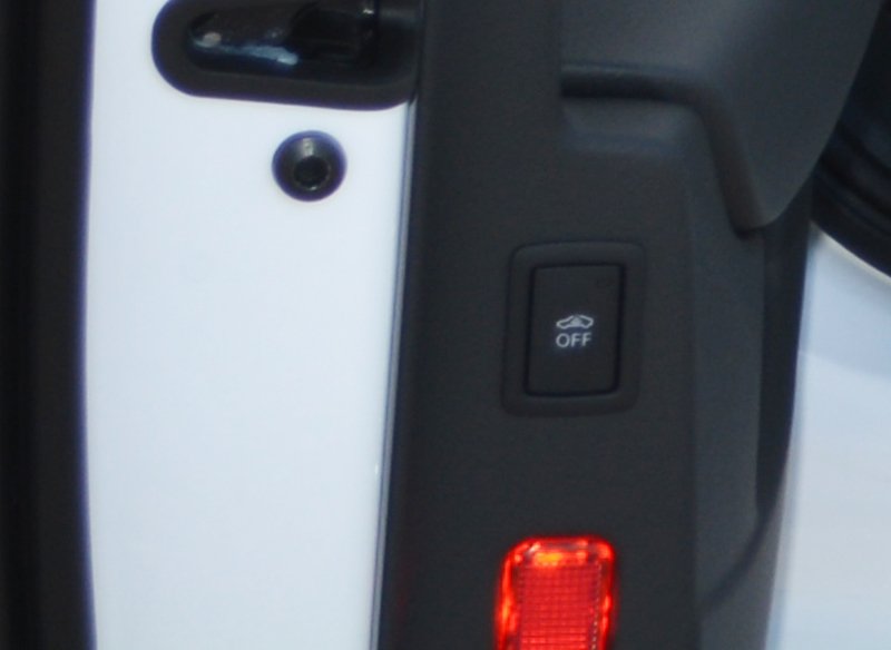

Ocio Publicado 16 de Agosto del 2019 Denunciar Publicado 16 de Agosto del 2019 hace 13 horas, foreroadicto dijo: Los dueños me dicen que si tienen alarma pero el otro día pude dar una vuelta con uno de ellos, lo aparque, cerre el coche con una ventanilla a media y tras esperar unos minutos metí la mano y no paso nada. Has mirado si en la puerta del conductor tienes este interruptor, porque si NO lo tienes no tienes la alarma de serie, quizás le hayan puesto otra, el mío trae este interruptor y SI lleva alarma, ahora bien, yo nunca la probé tal y como dices. Responder
foreroadicto Publicado 16 de Agosto del 2019 Denunciar Publicado 16 de Agosto del 2019 hace 2 horas, Ocio dijo: Has mirado si en la puerta del conductor tienes este interruptor, porque si NO lo tienes no tienes la alarma de serie, quizás le hayan puesto otra, el mío trae este interruptor y SI lleva alarma, ahora bien, yo nunca la probé tal y como dices. Ese botón como ya dije NO lo lleva..... Responder
dhan67 Publicado 16 de Agosto del 2019 Denunciar Publicado 16 de Agosto del 2019 hace 29 minutos, foreroadicto dijo: Ese botón como ya dije NO lo lleva..... pues no lleva alarma Responder
