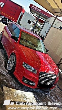

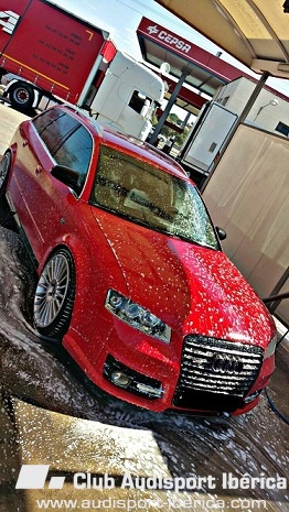

abril Publicado 28 de Marzo del 2017 Denunciar Publicado 28 de Marzo del 2017 (editado) Yo llevo s-line y copelas del b5 delante y queda muy bien, es Avant. Editado 28 de Marzo del 2017 por abril Responder
Sinlimites Publicado 28 de Marzo del 2017 Autor Denunciar Publicado 28 de Marzo del 2017 Muy bonito,esa es la altura perfecta Responder
abril Publicado 28 de Marzo del 2017 Denunciar Publicado 28 de Marzo del 2017 Yo he tenido muchos coches con diferentes tipos de suspensiones, alturas, durezas...etc. A éste coche en principio y una vez bajado 1 cm más del eje delantero al poner las copelas del b5 no me he planteado tocarle ya que además de ser confortable a penas tengo riesgos de bordillos, parkings...etc pero reconozco que cuando veo compañeros con los HR 35/35 me tienta un poco je,je,jeeee Responder
Sinlimites Publicado 29 de Marzo del 2017 Autor Denunciar Publicado 29 de Marzo del 2017 La verdad que si lo tienes bien,yo no lo tocaria,ojala lo tuviera yo asi ya...seguimos investigando... Responder
