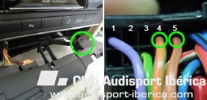

Una de mis dudas es. Donde es el mejor sitio para conectar CAN HIGH y CAN LOW en nuestros coches? En las intrucciones, aparece una foto ke par3ce el conector ke hay detras del clima, conde tengo ke conectar estos cables pero la.persona ke me ha atendido me dice ke detras de la guantera los puedo conectar. Detras de la guantera si pero DONDE??

Correcto.
En el climatizador hay varios cables, can high y can low.
Del conector del clima negro de la derecha ( Mirando desde el frente)
PIN 4 CAN HIGH(Naranja/Verde)
PIN 5 CAN LOW( Naranja/Marron)
Los colores son orientativos. Los pines estoy casi seguro que son del CAN.
Suerte
Me respondo a mi mismo XDDDDDDD
El mejor sitio para sacar CAN-HIGH y CAN-LOW es en la conexion de los mandos de clima. Sacar el climatronic y detras hay un enchufe tocho donde estan esos dos cables entre otros. Son en el pin 4 naranja azul (can-high) y pin 5 naranja marron (can-L)
