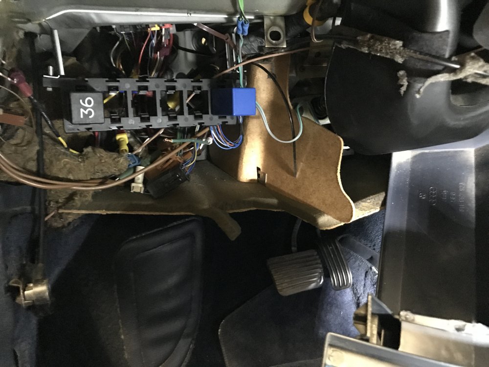

mil_ocho_t Publicado 13 de Septiembre del 2017 Autor Denunciar Publicado 13 de Septiembre del 2017 Como sabéis de cara a instalar un avisador acústico de luces encendidas , en un primer momento había instalado una chicharra sin más con el negativo al negativo de la puerta y el positivo al positivo de las luces. De esta forma si abría la puerta y estaban las luces encendidas pitaba y así te recuerda el apagarlas. Pero claro, pitaba estuviera el contacto puedo o no. Mi interés era que pitara si no estaba el contacto dado y además se abre la puerta, asi que toca poner un relé. Buscando información me decanté por un relé del grupo Vag , el 36, que además lleva la chicharra incorporada y cuesta sobre 4 euros en eBay. Aqui tenéis el invento en cuestión: Responder
mil_ocho_t Publicado 13 de Septiembre del 2017 Autor Denunciar Publicado 13 de Septiembre del 2017 (editado) El esquema de instalación para que funcione es este: * Donde pone negativo, es negativo de la puerta . Editado 13 de Septiembre del 2017 por mil_ocho_t Responder
mil_ocho_t Publicado 13 de Septiembre del 2017 Autor Denunciar Publicado 13 de Septiembre del 2017 Lo instalé en la regleta de relés: Responder
mil_ocho_t Publicado 13 de Septiembre del 2017 Autor Denunciar Publicado 13 de Septiembre del 2017 Y el resultado: Video Aquí Responder
