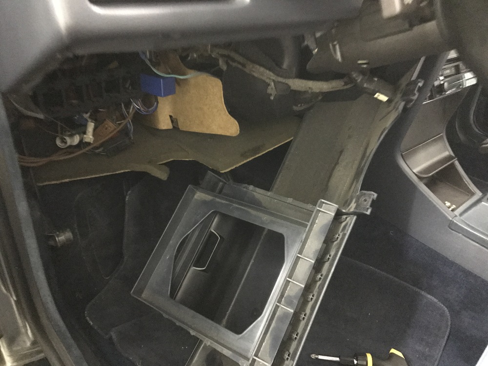

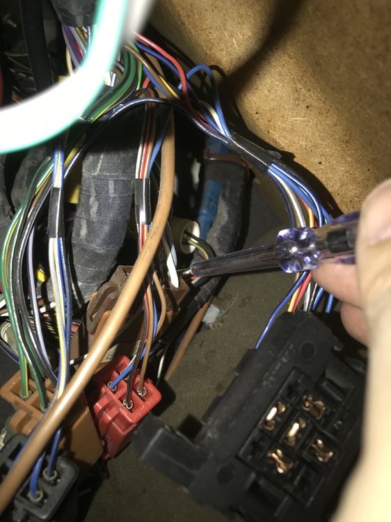

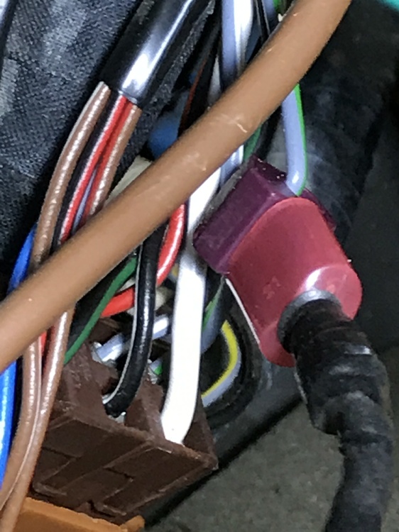

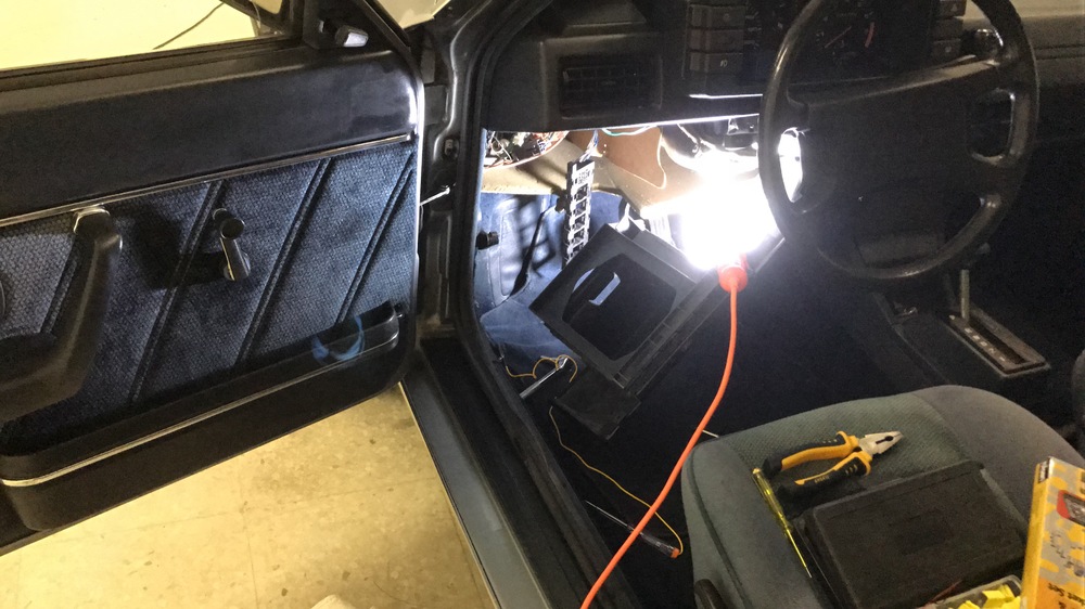

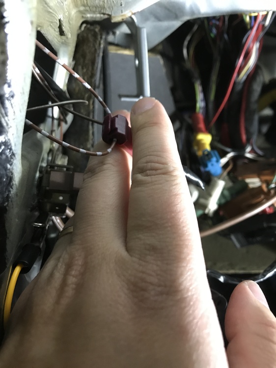

mil_ocho_t Publicado 2 de Mayo del 2017 Autor Denunciar Publicado 2 de Mayo del 2017 Esta tarde estuve intentando solucionar otro tema que me traía un poco de cabeza ... y es que Break Thunder no avisa cuando te dejas las luces encendidas , asi que me dispuse a poner una chicharra para que pite cuando esté dada al menos una luz de posición y la puerta abierta . la idea del circuito es simple , el positivo de la chicharra al positivo de luz de posición y el negativo al pulsador de la puerta que da negativo cuando está abierta . Manos a la obra : desmontamos el panel inferior del salpicadero lado del conductor , desmontamos el porta relés para acceder a los mazos de cables y buscamos el positivo de posición , que es el que sale en la fotografía : Responder
mil_ocho_t Publicado 2 de Mayo del 2017 Autor Denunciar Publicado 2 de Mayo del 2017 Buscamos negativo del pulsador de la puerta que es este y lo conectamos al negativo de la chicharra Responder
mil_ocho_t Publicado 2 de Mayo del 2017 Autor Denunciar Publicado 2 de Mayo del 2017 Resultado : Responder

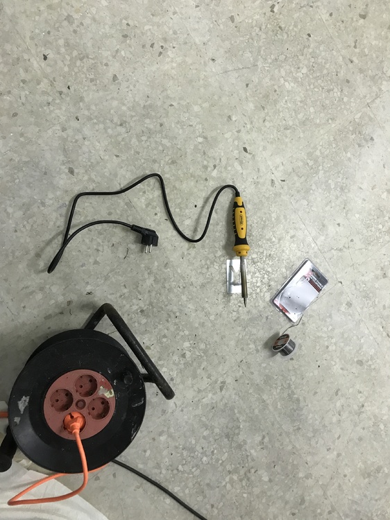

mil_ocho_t Publicado 2 de Mayo del 2017 Autor Denunciar Publicado 2 de Mayo del 2017 Tuve algún problema con la chicharra que me hacía falso contacto y es que como era una chicharra que tenía por casa uno de los cables estaba partido por dentro . Soldador y listo . Responder
