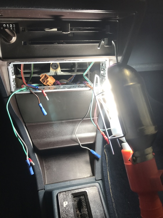

mil_ocho_t Publicado 7 de Mayo del 2017 Autor Denunciar Publicado 7 de Mayo del 2017 Finalmente me decidí por cambiarle la radio a BreakThunder ya que la que traía no era original , sino una alpine de los años 90 que la pobre no daba para más . El caso es que no quería poner cualquier radio con mp3 con aspecto moderno porque desentonaría con el conjunto. Pues tras investigar un poco seguí el consejo de @z3tta y me pillé una de aliexpress con aspecto retro. Cuando me llegó la instalé y funcionó durante dos minutos , luego dejó de sonar. Resulta que @Moledo tenía una radio igual y como es un fenómeno con la electrónica se la llevé para que le echara un vistazo y me confirmó que se trataba de un circuito jodido. Paralelamente me quejé al chino que me indicó que le devolviera la radio , pero por el coste de los portes , pasé de enviársela. Dos semanas después el chino me envió otra radio sin coste . Flipado me quedé . Asi que pasamos a la instalación . Responder
mil_ocho_t Publicado 7 de Mayo del 2017 Autor Denunciar Publicado 7 de Mayo del 2017 (editado) Buscando positivos Editado 7 de Mayo del 2017 por mil_ocho_t Responder
mil_ocho_t Publicado 7 de Mayo del 2017 Autor Denunciar Publicado 7 de Mayo del 2017 Todo correcto , encontré positivo directo y otro bajo llave de un mazo de cables que pasaba por allí. Aspecto final: Responder
mil_ocho_t Publicado 7 de Mayo del 2017 Autor Denunciar Publicado 7 de Mayo del 2017 Tiene radio, Mp3 , lector usb, de tarjeta SD , suena medianamente bien si se ecualiza un poco y él manos libres funciona sorprendentemente bien. Responder
