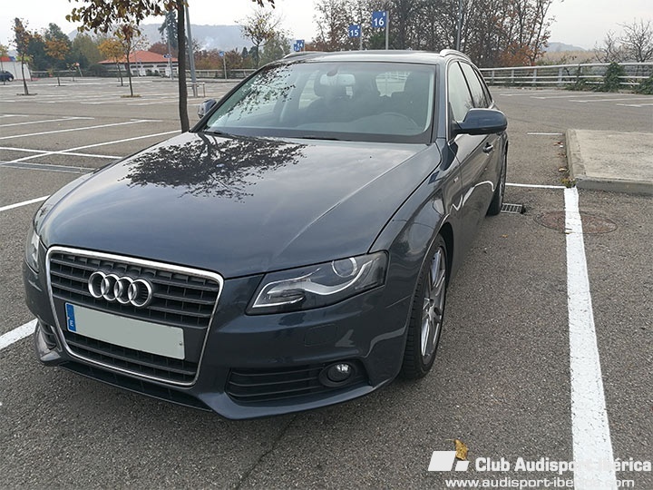

sxwark Publicado 31 de Marzo del 2017 Denunciar Publicado 31 de Marzo del 2017 (editado) Muy buenas a todos- Me presento soy Sxwark poseedor desde hace 4 meses de un a4 B8 tfsi 2.0 180cv. El vehículo en cuestión es el siguiente El vehículo es un Avant con el paquete sline. Actualmente yo vivo en la frontera entre alava y la rioja. El problema actual que tiene el vehículo es que uno de los cilindro funciona mal o directamente no funciona. Expongo los antecedentes del vehículo, el 11 de noviembre de 2016 se compro el vehículo a un compraventa en madrid, después de adquirir el vehículo a la semana se detecto un consumo de aceite excesivo (ya comentado y con muchos post al respecto), se llamo al compraventa el cual tiene contratado un seguro de garantia con una empresa de terceros para estos incidentes. Tras llamar a dicha empresa, exponer el caso y en mi caso no disponer de un taller concertado cercano donde dejar el vehículo me indican que lleve el vehículo a un taller de mi confianza exceptuando la casa oficial. Tras hacer las pruebas de consumo rigurosas, y después de que un perito viese la avería (consumo de más de un litro en 600km) tras mucho pelear consiguo que den por valida la reparación que se lleva a cabo en un taller de mi confianza. Tras mucho pelar y realizar una rectificación de motor (planificar culata, cambio de guias de valvulas y valvulas, segmentos, pistones, camisas y un etc...) todo pagado por el compraventa, resulta que después de montar el vehículo colocar el motor, hay un fallo en el cilindro 4. Se le han realizado pruebas de compresión, cambio de bujias, comprobación de las bobinas, comprobación de la inyección y todo parece estar correcto, pero por el contrario el coche tiembla, tiene un realenti inestable y se ilumina el icono de EPC (Esta funcionando a 3 cilindros), destacar que el fallo aunque está presente no esta siempre puesto ya que unas veces enciende bien y otras mal pasando a desactivar el cilindro 4 por un fallo en la combustión. Mi pregunta es la siguiente alguien más ha tenido algun fallo similar con alguno de los cilindros, que causas pueden darse si la bujia es nueva, la bobina funciona de forma correcta y el fallo es intermitente? Puede tener algun fallo electrico que impida el funcionamiento correcto del cilindro 4? Por si alguien me puede hechar una mano dejo el informe del fallo que me indica el VACGOM --------------------------------------------- Thursday,30,March,2017,16:25:09:27677VCDS -- Windows Based VAG/VAS Emulator Running on Windows 10 x64VCDS Version: 17.1.3.0 (x64)Data version: 20170203 DS267.2www.Ross-Tech.comVIN: WAUZZZ8K2AA152703 License Plate:Mileage: 150340km-93416mi Repair Order: Address 01: Engine Labels: 06H-907-115-CAB.clbControl Module Part Number: 8K2 907 115 S HW: 8K2 907 115 L Component and/or Version: 2.0l R4/4V TF H05 0004 Software Coding: 010C000C18470160 Work Shop Code: WSC 06325 000 00000 ASAM Dataset: EV_ECM20TFS8K2907115S A01006 (AU48) ROD: EV_ECM20TFS8K2907115L.rod VCID: 3F8A8FDEA611A1B9D0-806A3 Faults Found4063 - Cylinder 4 P0304 00 [039] - Misfire Detected Not Confirmed - Tested Since Memory Clear Freeze Frame Fault Status: 00000001 Fault Priority: 2 Fault Frequency: 1 Mileage: 150344 km Date: 2009.06.28 Time: 03:29:53 Engine speed: 682.50 /min Normed load value: 13.7 % Vehicle speed: 0 km/h Coolant temperature: 68 °C Intake air temperature: 40 °C Ambient air pressure: 960 mbar Voltage terminal 30: 13.923 V Unlearning counter according OBD: 807960 - Cylinder Disabling P130A 00 [167] - - MIL ON - Not Confirmed - Tested Since Memory Clear Freeze Frame Fault Status: 00000001 Fault Priority: 2 Fault Frequency: 1 Mileage: 150344 km Date: 2009.06.28 Time: 03:31:56 Engine speed: 714.00 /min Normed load value: 12.5 % Vehicle speed: 0 km/h Coolant temperature: 78 °C Intake air temperature: 39 °C Ambient air pressure: 960 mbar Voltage terminal 30: 14.512 V Unlearning counter according OBD: 404051 - Random/Multiple Cylinder Misfire Detected P0300 00 [039] - - Not Confirmed - Tested Since Memory Clear Freeze Frame Fault Status: 00000001 Fault Priority: 2 Fault Frequency: 1 Mileage: 150344 km Date: 2009.06.28 Time: 03:29:44 Engine speed: 682.00 /min Normed load value: 13.3 % Vehicle speed: 0 km/h Coolant temperature: 67 °C Intake air temperature: 40 °C Ambient air pressure: 960 mbar Voltage terminal 30: 13.900 V Unlearning counter according OBD: 80Readiness: 1110 0101 ------------------------------------- Muchas gracias de antemano al que pueda ayudarme. Editado 31 de Marzo del 2017 por sxwark Responder
