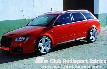

abril Publicado 18 de Abril del 2017 Autor Denunciar Publicado 18 de Abril del 2017 En ésta foto con las antiguas que tuve, se aprecia como se ve más gordo ya que llevaba los separadores pero no se por qué no me gusta, y mira que soy de llevar la llanta al límite... Responder
elri Publicado 19 de Abril del 2017 Denunciar Publicado 19 de Abril del 2017 bonitas,muy bonitas esas fat...pero en negro no!!!por favor!!! no dicen nada! es mi humilde opinion. Responder
JORGEDRD Publicado 20 de Abril del 2017 Denunciar Publicado 20 de Abril del 2017 bonitas,muy bonitas esas fat...pero en negro no!!!por favor!!! no dicen nada! es mi humilde opinion. antracita como mucho, para mi gusto... Responder
abril Publicado 20 de Abril del 2017 Autor Denunciar Publicado 20 de Abril del 2017 Plata ya las he tenido. Voy a probar en negro brillo que al haber pintado todos los cromados me apetece probar Responder
toni9192 Publicado 21 de Abril del 2017 Denunciar Publicado 21 de Abril del 2017 Las S4, son una apuesta <<segura>>. Ya nos mostrarás el resultado. Un saludo. +1 Responder
abril Publicado 21 de Abril del 2017 Autor Denunciar Publicado 21 de Abril del 2017 Las S4, son una apuesta <<segura>>. Ya nos mostrarás el resultado. Un saludo. +1 Ese consejo llega tarde..je,je,jeee Responder
