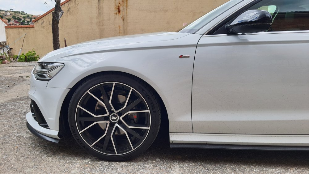

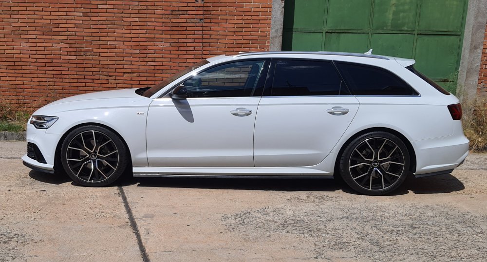

Moiavant Publicado 27 de Junio del 2020 Denunciar Publicado 27 de Junio del 2020 (editado) Te pongo fotos, delante ha bajado lo mismo que con unos h&r que anuncian 4 cm. Editado 27 de Junio del 2020 por Moiavant Responder
Jorge cc Publicado 27 de Junio del 2020 Denunciar Publicado 27 de Junio del 2020 Los B12 de delante bajan más que de atrás pero no es una diferencia muy grande Responder
Rubio143 Publicado 28 de Junio del 2020 Denunciar Publicado 28 de Junio del 2020 Te voy a decir una cosa, te ha quedado de escandalo!!!, si es verdad que se ve un pelín más bajo de delante que de atrás, entonces mi pregunta, el mio al ser 3.0 tdi quattro (más peso) bajaría más aún de delante?? o ya es rizar el rizo demasiado? jejeje Responder
Moiavant Publicado 28 de Junio del 2020 Denunciar Publicado 28 de Junio del 2020 hace 4 horas, Rubio143 dijo: Te voy a decir una cosa, te ha quedado de escandalo!!!, si es verdad que se ve un pelín más bajo de delante que de atrás, entonces mi pregunta, el mio al ser 3.0 tdi quattro (más peso) bajaría más aún de delante?? o ya es rizar el rizo demasiado? jejeje Tus muelles, que tienen que ser para tu coche, incluido peso, tienen que estar hechos para él con lo que no influiría. Responder

Moiavant Publicado 3 de Julio del 2020 Denunciar Publicado 3 de Julio del 2020 hace 2 horas, Rubio143 dijo: Osea que los muelles eibach que vienen en el Kit B12, no te convencen? Que bajan esos muelles 4cm respecto a estandar? Y coger otros muelles de marca eibach, koni, H&R, etc? En mi caso las llantas 19” las tendré a mediados de Julio, el Kit B12 me esperaré un poco a comprarlo, aunque sigo con mis dudas no te creas ehh. Me han bajado más de lo que anuncian, sobre todo de delante, anuncian 3 cm y me han bajado más, como 4 cm o pelin más, el tema es que he estado midiendo y hay una diferencia en el eje delantero de altura de casi 1 cm osea que algún muelle me ha venido mal porque por mal montaje no es, estoy a ver si piedo reclamar. Si consigo que me lo solucionen los dejo pero sino tengo que buscar una solución, por eso buscar la referencia de los s-line. Responder
