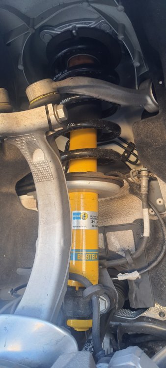

Moiavant Publicado 21 de Julio del 2020 Denunciar Publicado 21 de Julio del 2020 (editado) Hay dos referencias de kit b12 para nuestro coche y la diferencia es que hay dos muelles delanteros, unos para 1160 kg y otros para 1200 kg, por lo demás son iguales. En ficha mi coche son 1190 kg max. y a mi me pidieron la referencia con peso max. eje delantero 1160 kg y tengo el problema de que el lado delantero izquierdo ha quedado 1 cm más bajo que el derecho. He reclamado y pedido los dos muelles para 1200 kg. en cuanto me lleguen, los monto y os cuento. Editado 21 de Julio del 2020 por Moiavant Responder
Moiavant Publicado 21 de Julio del 2020 Denunciar Publicado 21 de Julio del 2020 Por cierto por si queréis datos de altura aproximada, el eje trasero del suelo al borde del arco de la aleta mide 71 cm , en le delantero ahora el D.I. está en 68 cm y el D.D. en 69 cm. A ver si lo soluciono con los otros muelles. Ah por cierto el montaje lo he hecho yo y está perfecto. Responder

Moiavant Publicado 26 de Julio del 2020 Denunciar Publicado 26 de Julio del 2020 Bueno pues solucionado cambiando los muelles delanteros por la referencia de los de los de 1200 kg peso max.(F111501801VA) se han quedado los dos a 69,5 cm de altura como os dije del suelo al borde de la aleta y ha cambiado hasta el comportamiento, siendo ahora menos seco, puedo entrar en los badenes sin tener casi que parar para no sentir un golpe tan seco. Y queda más igualado de altura. Responder

Moiavant Publicado 26 de Julio del 2020 Denunciar Publicado 26 de Julio del 2020 hace 19 minutos, juakoman dijo: Como mola a la altura que ha quedado! Es un centímetro y poco pero se nota y lo dicho, donde más lo he notado es en la dureza, ahora es duro pero no tan radical, puedes cojer los badenes de manera más relajada. Ha quedado claro que ese muelle no estaba bien. Otra cosa es que lo reconozcan y me devuelvan la pasta de los que están mal. Responder
