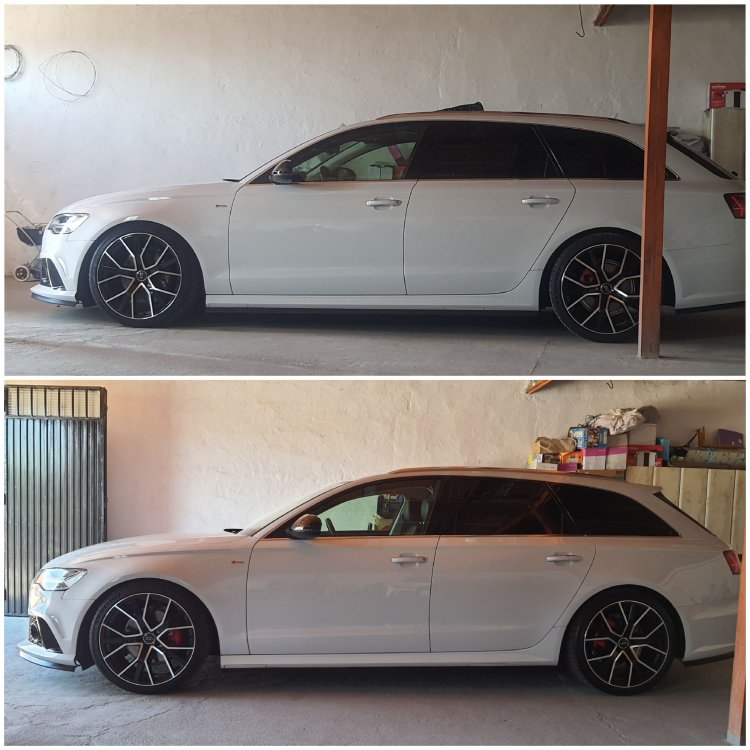

Juan 2.0 Tfsi Publicado 7 de Marzo del 2021 Denunciar Publicado 7 de Marzo del 2021 En 26/7/2020 a las 16:05, Moiavant dijo: Bueno pues solucionado cambiando los muelles delanteros por la referencia de los de los de 1200 kg peso max.(F111501801VA) se han quedado los dos a 69,5 cm de altura como os dije del suelo al borde de la aleta y ha cambiado hasta el comportamiento, siendo ahora menos seco, puedo entrar en los badenes sin tener casi que parar para no sentir un golpe tan seco. Y queda más igualado de altura. Cuantos cm baja respecto la Sline? Gracias Responder
Moiavant Publicado 8 de Marzo del 2021 Denunciar Publicado 8 de Marzo del 2021 hace 4 horas, Juan 2.0 Tfsi dijo: Cuantos cm baja respecto la Sline? Gracias No te puedo decir ya que el mio llevaba la confort. Responder
poxpolo2003 Publicado 21 de Marzo del 2021 Denunciar Publicado 21 de Marzo del 2021 En 8/3/2021 a las 0:12, Juan 2.0 Tfsi dijo: Cuantos cm baja respecto la Sline? Gracias yo agradecería también saber esto... llevo montada la suspensión y muelles Sline. Ahora mismo con poco más de 130M kms y supongo que tengo que ir pensando ya en cambiarla. A parte, me gustaría bajar el coche un poquito, ahora que le he montado también llanta de 20". Por lo que he venido leyéndoos...me tocará pasar por homologación, en caso de meterle la suspensión B12 con muelles Eibach. Saludos Responder
Big Rob Publicado 22 de Marzo del 2021 Denunciar Publicado 22 de Marzo del 2021 Yo tengo casi decidido montar una roscada, y bajarlo hasta donde yo vea que va bien, tambien es buena opcion, eso si, hay que homologarla, un saludo. Responder
Serjio Publicado 22 de Marzo del 2021 Denunciar Publicado 22 de Marzo del 2021 hace 2 horas, Big Rob dijo: Yo tengo casi decidido montar una roscada, y bajarlo hasta donde yo vea que va bien, tambien es buena opcion, eso si, hay que homologarla, un saludo. Es la mejor opción para dejarlo al gusto que uno quiere y no encontrarse sorpresas de que si no ha bajado lo que quería, que si ha bajado mas de la cuenta... Responder
poxpolo2003 Publicado 22 de Marzo del 2021 Denunciar Publicado 22 de Marzo del 2021 Es cierto también... de alguna manera, me estoy guiando por lo que leo por aquí sobre la combinación B12, pero tengo la incertidumbre (también por haberlo leído) de que a penas hay una diferencia de 1cm respecto a la suspensión Sline+muelles Sline... aunque pueda llegar a ser una mejor combinación la Bilstein/Eibach por ser especialistas en la materia. En mi anterior coche coloqué una roscada H&R y en efecto, tienes la posibilidad de ponerlo a tu gusto... pero me gustaría leer experiencias sobre marcas para este tipo de coches. (mi anterior vehículo era otro concepto de coche, que nada tiene que ver con este) Responder
Big Rob Publicado 22 de Marzo del 2021 Denunciar Publicado 22 de Marzo del 2021 hace 2 horas, Serjio dijo: Es la mejor opción para dejarlo al gusto que uno quiere y no encontrarse sorpresas de que si no ha bajado lo que quería, que si ha bajado mas de la cuenta... Por eso, yo lleve en un A4 B8 muelles eibach y muy bien, pero detras no me bajó lo que queria, por tanto esta vez pondre roscada para contrarrestar la subida de las llantas que pondre y de paso bajarlo y dejarlo bien tanto delante como detras, me sale homologado y puesto todo por 1300 y es un taller que se dedica a preparar autoss de todo tipo, un saludo Responder
Serjio Publicado 22 de Marzo del 2021 Denunciar Publicado 22 de Marzo del 2021 hace 1 hora, Big Rob dijo: Por eso, yo lleve en un A4 B8 muelles eibach y muy bien, pero detras no me bajó lo que queria, por tanto esta vez pondre roscada para contrarrestar la subida de las llantas que pondre y de paso bajarlo y dejarlo bien tanto delante como detras, me sale homologado y puesto todo por 1300 y es un taller que se dedica a preparar autoss de todo tipo, un saludo Las llantas no te cambian la altura, lo que pasa es que al ver menos gomas da la sensacion. Respecto para dejar un coche a la altura deseada lo mejor una roscada y si puede ser regulable en dureza genial Responder
Big Rob Publicado 22 de Marzo del 2021 Denunciar Publicado 22 de Marzo del 2021 hace 14 minutos, Serjio dijo: Las llantas no te cambian la altura, lo que pasa es que al ver menos gomas da la sensacion. Respecto para dejar un coche a la altura deseada lo mejor una roscada y si puede ser regulable en dureza genial Las que puse en el A4 si me subio el coche algo, pase de 225/55 r16 a 245/35 r19, y quedó alto, le puse muelles precisamente x eso, bajó algo, pero de atras no tanto como de alante, asi que esta vez probare roscada aver que tal, me han hablado bien, la que pondre yo me dijo el montador ,que se puede ajustar tanto altura como dureza y que si quiero(que no querré) darle caida al eje delantero, eso que hace que las ruedas esten torcidas que no me gusta nada ,tambien, lo dejare bajado lo justo para que quede estetico. Responder
joselitos2 Publicado 10 de Marzo del 2022 Denunciar Publicado 10 de Marzo del 2022 En 26/7/2020 a las 16:05, Moiavant dijo: Bueno pues solucionado cambiando los muelles delanteros por la referencia de los de los de 1200 kg peso max.(F111501801VA) se han quedado los dos a 69,5 cm de altura como os dije del suelo al borde de la aleta y ha cambiado hasta el comportamiento, siendo ahora menos seco, puedo entrar en los badenes sin tener casi que parar para no sentir un golpe tan seco. Y queda más igualado de altura. Hola Te ha quedado muy bonito, ¿es el ultra de 190cv?, yo tengo el ultra de 190 y estoy amargado le puesto un kit b12 la parte delanteraa quedado unos 69.5 y de la parte trasera no hay manera que baje queda a 72,5, a 73 ahora he montado Muelles Hr atras pensando en que era un defecto del muelle y me queda la misma altura a 72,5 de la parte trasera, el kit b12 llevo la misma referencia que tu en los muelles, el mecanico "dos distintos dicen que el montaje es correcto" ¿sabrias de alguna sugerencia en el montaje que me pueda ayudar? Gracias por adelantado Responder
Moiavant Publicado 6 de Abril del 2022 Denunciar Publicado 6 de Abril del 2022 En 10/3/2022 a las 16:51, joselitos2 dijo: Hola Te ha quedado muy bonito, ¿es el ultra de 190cv?, yo tengo el ultra de 190 y estoy amargado le puesto un kit b12 la parte delanteraa quedado unos 69.5 y de la parte trasera no hay manera que baje queda a 72,5, a 73 ahora he montado Muelles Hr atras pensando en que era un defecto del muelle y me queda la misma altura a 72,5 de la parte trasera, el kit b12 llevo la misma referencia que tu en los muelles, el mecanico "dos distintos dicen que el montaje es correcto" ¿sabrias de alguna sugerencia en el montaje que me pueda ayudar? Gracias por adelantado Lo siento, hace mucho que no entraba en el foro. No te puedo dar más opciones, lo que si me parece rarisimo es que con los h&r no haya bajado mucho más. Responder
joselitos2 Publicado 22 de Junio del 2022 Denunciar Publicado 22 de Junio del 2022 En 6/4/2022 a las 22:09, Moiavant dijo: Lo siento, hace mucho que no entraba en el foro. No te puedo dar más opciones, lo que si me parece rarisimo es que con los h&r no haya bajado mucho más. Gracias de todos modos, Haciendo pruebas he visto que si suelto los amortiguadores traseros en coche queda plano a 69.5 ,es decir el amortiguador lo levanta por la presion, un saludo Responder
