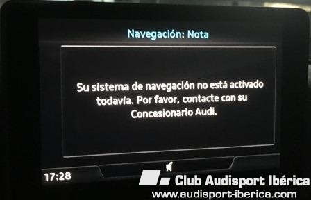

Argvivel Publicado 3 de Abril del 2017 Denunciar Publicado 3 de Abril del 2017 Buenos días a todos, El pasado viernes, al intentar usar el gps del coche, me dio errores de lectura de la tarjeta de memoria que contiene los mapas. Tras varios reintentos extrayendo la tarjeta y insertándola de nuevo y parando y arrancando el coche para reiniciar el ordenador me indica lo siguiente: "Su sistema de navegación no está activado todavía. Pro favor, contacto con su Concesionario Audi." A alguien le ha pasado algo parecido? Como consecuencia, en el menú principal, ya no aparece la opción de navegación y no puedo usar los mapas. Gracias! Responder
nigel55 Publicado 3 de Abril del 2017 Denunciar Publicado 3 de Abril del 2017 Prueba a reiniciar todo el sistema del MMI, y si no te tocará visita al taller. Responder
barrymoabdib Publicado 3 de Abril del 2017 Denunciar Publicado 3 de Abril del 2017 Con lo fragiles que son las SD no me extraña que se hayan podrido los mapas, te va a tocar ir al taller a por una copia... Que me parece a mi que no vendría mal hacer un duplicado y guardarlo por cosas así. Responder
Argvivel Publicado 3 de Abril del 2017 Autor Denunciar Publicado 3 de Abril del 2017 como reinicio el MMI? estube buscando por los menus, y no encontré la opción... Lo de hacer un duplicado de la tarjeta no creo que sea posible o el pirateo estaría al orden del día con los mapas. Responder
Joselillo86 Publicado 3 de Abril del 2017 Denunciar Publicado 3 de Abril del 2017 A mí me pasó una vez que se me quedo pillado el navegador en el 33% al cargar, incluso apagaba el coche entero y lo cerraba, volvía a intentarlo y nada. Solución, sale la tarjeta del navegador, la meti otra vez y listo. Enviado desde mi iPhone utilizando Tapatalk Responder
YagoA4avant Publicado 3 de Abril del 2017 Denunciar Publicado 3 de Abril del 2017 Pulsando hacia adelante y simultáneamente las teclas de nav-tfno. y radio-media. Responder
Xuanki Publicado 3 de Abril del 2017 Denunciar Publicado 3 de Abril del 2017 En 3/4/2017 a las 11:33, Argvivel dijo: como reinicio el MMI? estube buscando por los menus, y no encontré la opción... Lo de hacer un duplicado de la tarjeta no creo que sea posible o el pirateo estaría al orden del día con los mapas. No he probado a duplicar la tarjeta pero si a poner la mía original en otro A4 B9 y no la reconoce, de algún modo van asociadas tarjeta, licencia y vehículo. Alguien ha probado a hacer una copia de seguridad de la SD? Sent using Tapatalk Responder
Joselillo86 Publicado 3 de Abril del 2017 Denunciar Publicado 3 de Abril del 2017 En 3/4/2017 a las 11:33, Argvivel dijo: como reinicio el MMI? estube buscando por los menus, y no encontré la opción... Lo de hacer un duplicado de la tarjeta no creo que sea posible o el pirateo estaría al orden del día con los mapas. A mi me funciono quitando y metiendo otra vez la SD, se me quedo pillado el navegador al arrancar el coche y luego me fue bien Responder
Argvivel Publicado 3 de Abril del 2017 Autor Denunciar Publicado 3 de Abril del 2017 lo de meter y sacar la tarjeta así como reiniciar el coche (parar motor, abrir puerta conductor/cerrar y arrancar de nuevo) ya lo he probado. Ninguna de las dos funciona. Intentaré reiniciar el mmi con lo de los dos botones hacia delante... De momento he pedido hora en taller para que me lo miren esta semana. Responder
Rubinetti Publicado 3 de Abril del 2017 Denunciar Publicado 3 de Abril del 2017 En 3/4/2017 a las 16:32, Argvivel dijo: lo de meter y sacar la tarjeta así como reiniciar el coche (parar motor, abrir puerta conductor/cerrar y arrancar de nuevo) ya lo he probado. Ninguna de las dos funciona. Intentaré reiniciar el mmi con lo de los dos botones hacia delante... De momento he pedido hora en taller para que me lo miren esta semana. Hola Argivivel , además de los dos botones hacia delante como comenta el compañero, tienes que mantener pulsado la rueda del mmi al menos 3 segundos , luego sueltas todo y deberá reiniciarse. Espero que se solucione . Responder
Argvivel Publicado 3 de Abril del 2017 Autor Denunciar Publicado 3 de Abril del 2017 Lo de reiniciar no ha colado... seguimos igual! Responder
barrymoabdib Publicado 4 de Abril del 2017 Denunciar Publicado 4 de Abril del 2017 En 3/4/2017 a las 15:39, Xuanki dijo: En 3/4/2017 a las 11:33, Argvivel dijo: como reinicio el MMI? estube buscando por los menus, y no encontré la opción... Lo de hacer un duplicado de la tarjeta no creo que sea posible o el pirateo estaría al orden del día con los mapas. No he probado a duplicar la tarjeta pero si a poner la mía original en otro A4 B9 y no la reconoce, de algún modo van asociadas tarjeta, licencia y vehículo. Alguien ha probado a hacer una copia de seguridad de la SD? Sent using Tapatalk Yo creo que tambien creo que va asociado a una licencia de uso. Pero que se puede hacer un clonado de la SD identica te aseguro que se puede. Responder
Argvivel Publicado 6 de Abril del 2017 Autor Denunciar Publicado 6 de Abril del 2017 Ayer pasé por taller... el problema no está documentado y no lo han podido arreglar. Han pasado la información a Audi y ahora toca esperar que les indiquen como corregirlo. De momento voy con el coche sin GPS y la interface del mobil del MMI tampoco se activa. Habrá que tener paciencia! Responder
carlosd66 Publicado 6 de Abril del 2017 Denunciar Publicado 6 de Abril del 2017 Creo que te toca MMI nuevo casi seguro. Dile que te pongan el plus ... a ver si puedes. Responder
Argvivel Publicado 7 de Abril del 2017 Autor Denunciar Publicado 7 de Abril del 2017 En 6/4/2017 a las 17:14, carlosd66 dijo: Creo que te toca MMI nuevo casi seguro. Dile que te pongan el plus ... a ver si puedes. Gratis... claro!! jajajaja De momento tengo el coche sin GPS y sin integración con el teléfono móvil (ni ios ni android) y me tengo que aguantar... nada a cambio! Paciencia. Tienen suerte que las personas que te atienden son muy agradables y hacen que no te plantees hacer una reclamación oficial. Responder
