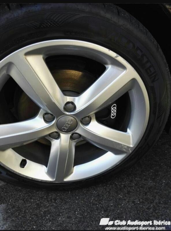

korny1976 Publicado 3 de Abril del 2017 Denunciar Publicado 3 de Abril del 2017 Esto es lo que hice yo con las mías,pintar con pintura negra anticalorica y después poner unos stickers de la casa Responder

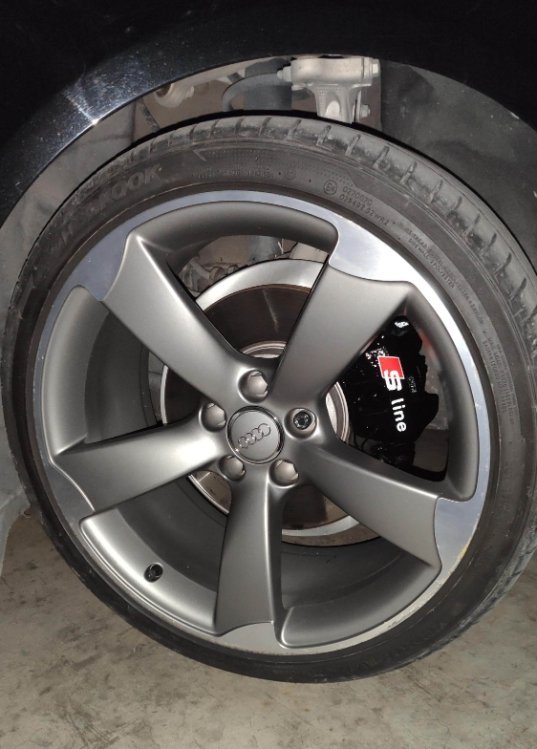

Jose escot Publicado 3 de Abril del 2017 Autor Denunciar Publicado 3 de Abril del 2017 Esto es lo que hice yo con las mías,pintar con pintura negra anticalorica y después poner unos stickers de la casa Me gusta mucho asi con la pegatina de audi seguramente las pinte y le ponga sline jeje Muchas gracias por vuestra respuesta Un saludo Responder
ibi Publicado 3 de Abril del 2017 Denunciar Publicado 3 de Abril del 2017 Esto es lo que hice yo con las mías,pintar con pintura negra anticalorica y después poner unos stickers de la casa Buenas ¿Hay alguno de SLine? ¿No se te despega con el agua a presión del lavado? Saludos Responder
korny1976 Publicado 4 de Abril del 2017 Denunciar Publicado 4 de Abril del 2017 No se despega con el agua a presión,las hay de diferentes tipos pero para mi la que más le pega es la de los aros Responder
ibi Publicado 4 de Abril del 2017 Denunciar Publicado 4 de Abril del 2017 No se despega con el agua a presión,las hay de diferentes tipos pero para mi la que más le pega es la de los aros Muchas gracias. Me imagino que los compraste en eBay. Responder

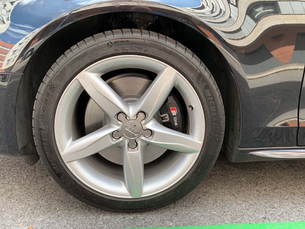

anuevo34 Publicado 6 de Septiembre del 2021 Denunciar Publicado 6 de Septiembre del 2021 (editado) Pinzas pintadas con pintura en spray anticalórica de color negro. Lleva 4 capas con intervalos de 15 minutos entre capa y capa. La primera más ligera y en las siguientes cargo algo mas. Después tras una hora, coloqué el vinilo y le di tres capas de barniz acrílico. Una foto para ilustrar.... Editado 6 de Septiembre del 2021 por anuevo34 Responder
Harigami Publicado 7 de Septiembre del 2021 Denunciar Publicado 7 de Septiembre del 2021 hace 9 horas, anuevo34 dijo: Pinzas pintadas con pintura en spray anticalórica de color negro. Lleva 4 capas con intervalos de 15 minutos entre capa y capa. La primera más ligera y en las siguientes cargo algo mas. Después tras una hora, coloqué el vinilo y le di tres capas de barniz acrílico. Una foto para ilustrar.... Esas mismas llevo yo en mi A4 y si le das 2 o 3 capas de barniz no se despegan ni de coña. Las mias llevan ahi un año ya y siguen como el primer dia! Responder
susopampin Publicado 7 de Septiembre del 2021 Denunciar Publicado 7 de Septiembre del 2021 hace 12 horas, anuevo34 dijo: Pinzas pintadas con pintura en spray anticalórica de color negro. Lleva 4 capas con intervalos de 15 minutos entre capa y capa. La primera más ligera y en las siguientes cargo algo mas. Después tras una hora, coloqué el vinilo y le di tres capas de barniz acrílico. Una foto para ilustrar.... Antonio, para mi te quedaron perfectas y nada cantosas. Responder
anuevo34 Publicado 7 de Septiembre del 2021 Denunciar Publicado 7 de Septiembre del 2021 hace 13 horas, Harigami dijo: Esas mismas llevo yo en mi A4 y si le das 2 o 3 capas de barniz no se despegan ni de coña. Las mias llevan ahi un año ya y siguen como el primer dia! Si, le dí tres capas de barniz acrílico.......Me gusta como te ha quedado.... Responder
anuevo34 Publicado 7 de Septiembre del 2021 Denunciar Publicado 7 de Septiembre del 2021 hace 10 horas, susopampin dijo: Antonio, para mi te quedaron perfectas y nada cantosas. Ese era el objetivo, Suso... En mi caso, con una llanta tan abierta se veían mucho, tanto la pinza, como el buje oxidado...de esta manera me aseguro muchos años sin óxido... Un abrazooooo!!! Responder
susopampin Publicado 7 de Septiembre del 2021 Denunciar Publicado 7 de Septiembre del 2021 hace 51 minutos, anuevo34 dijo: Ese era el objetivo, Suso... En mi caso, con una llanta tan abierta se veían mucho, tanto la pinza, como el buje oxidado...de esta manera me aseguro muchos años sin óxido... Un abrazooooo!!! Pues desde mi punto de visto, un acierto total. Un abrazo y que todo vaya bien. Responder
