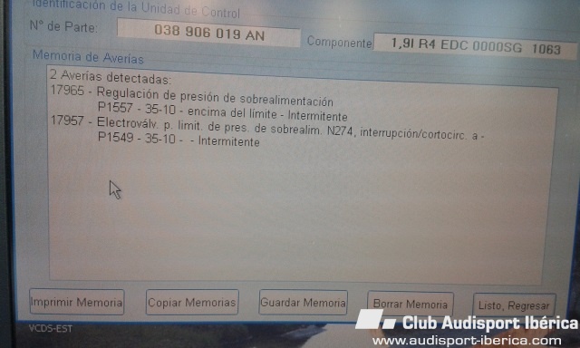

balilerez Publicado 4 de Abril del 2017 Denunciar Publicado 4 de Abril del 2017 Hola muy buenas, despues de mi reciente adquisicion( soy nuevo en el foro) de un audi a4 b5 tdi avant 115 cv le he conectado el vagcom y me da un fallo en la presión del turbo diciendo que hay sobrepresión intermitente y que la electrovalvula n274 esta en corto intermitente. ¿Mi pregunta es si esta es la misma que la n75? Gracias de antemano Responder
maestro.jimenez Publicado 4 de Abril del 2017 Denunciar Publicado 4 de Abril del 2017 Has notado alguna pérdida de potencia o comportamiento extraño de rendimiento? Prueba a borrar fallos, pasa el Auto Scan de nuevo y si no sale lo dejaría en observación. Creo que es la equivalente a la N75, sí. Saludos. Responder

balilerez Publicado 5 de Abril del 2017 Autor Denunciar Publicado 5 de Abril del 2017 He estado mirando el tutorial de subir fotos pero no me aparece lo de seleccionar archivo por ningún lado,Quería poner el fallo para que lo vierais, gracias Responder
GoNzCiD Publicado 5 de Abril del 2017 Denunciar Publicado 5 de Abril del 2017 Supongo que el fallo te dejará borrarlo pero volverá a aparecer. Si no es así, lo que tienes que hacer el borrar y cuando lo ruedes de nuevo ver si vuelve a aparecer. Puede ser que tengas la valvula estropeada, algun manguito (de admision o vacio) con raja o poro e incluso la geometria del turbo atascada. Cuando lo puedas mover bien ya nos contarás. Un saludo Responder

balilerez Publicado 6 de Abril del 2017 Autor Denunciar Publicado 6 de Abril del 2017 Bueno, pues ya he conseguido subir foto y este es el fallo que me daba, pero hasta que ruede con el no se si volvera a aparecer. Responder
Athabasco Publicado 6 de Abril del 2017 Denunciar Publicado 6 de Abril del 2017 fallo 274.jpg Bueno, pues ya he conseguido subir foto y este es el fallo que me daba, pero hasta que ruede con el no se si volvera a aparecer. Perdona pero es que la has reducido tanto que no se llega a leer nada...hasta 640 x 380 creo que te llegan los 150 k. que permite... S2 Responder
balilerez Publicado 7 de Abril del 2017 Autor Denunciar Publicado 7 de Abril del 2017 Pues llevas razón, haber si asi está bien.. De todas formas en cuanto pueda comprovare la n75 con vagcom haber como responde, creo que se hacía en el canal 11, tengo que mirar algún post sobre ella, mil gracias. Responder
