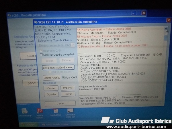

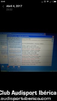

Garban Publicado 4 de Abril del 2017 Denunciar Publicado 4 de Abril del 2017 Buenas noches. Pues después de hacer el otro día la codificación del espejo para posición de parking, el coche me empezó a hacer cosas raras con la luz de ambiente al cerrar el coche. Hoy me he dado cuenta que la puerta trasera drcha no cierra. Le he pasado el vag com y me da varios fallos que no me deja borrar. Alguien me podría echar una mano? Responder

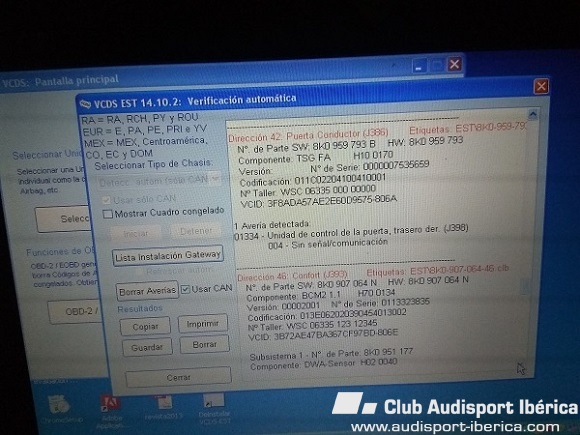

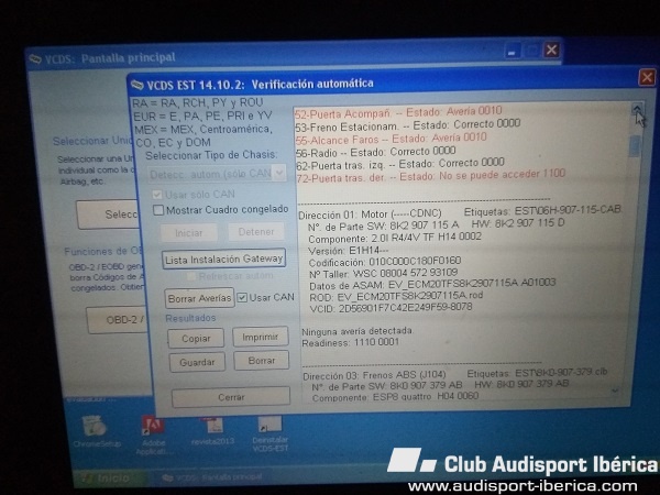

Garban Publicado 4 de Abril del 2017 Autor Denunciar Publicado 4 de Abril del 2017 Esta es una foto Responder

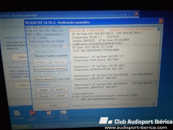

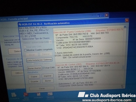

Garban Publicado 4 de Abril del 2017 Autor Denunciar Publicado 4 de Abril del 2017 Este espero que se vea mejor Responder

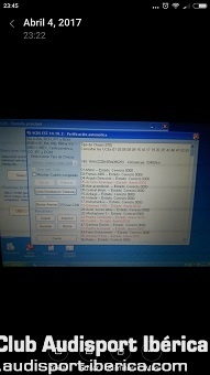

Farn68 Publicado 4 de Abril del 2017 Denunciar Publicado 4 de Abril del 2017 Esta es una fotoNo veo bien la foto...[emoji15] Si la amplio para leer no se vé nada... ¿Tuviste la precaución de anotar los valores de origen antes de modificarlos? Siempre puedes volver atrás y descartar si es el origen del problema... FARN68 Responder

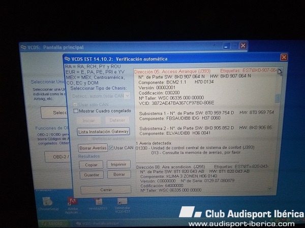

Garban Publicado 4 de Abril del 2017 Autor Denunciar Publicado 4 de Abril del 2017 Y este otro Responder
Farn68 Publicado 4 de Abril del 2017 Denunciar Publicado 4 de Abril del 2017 Vale, la segunda si se vé... Uff, la lista de fallos es larga... Y todo a sido a partir de esa codificación que comentas? FARN68 Responder

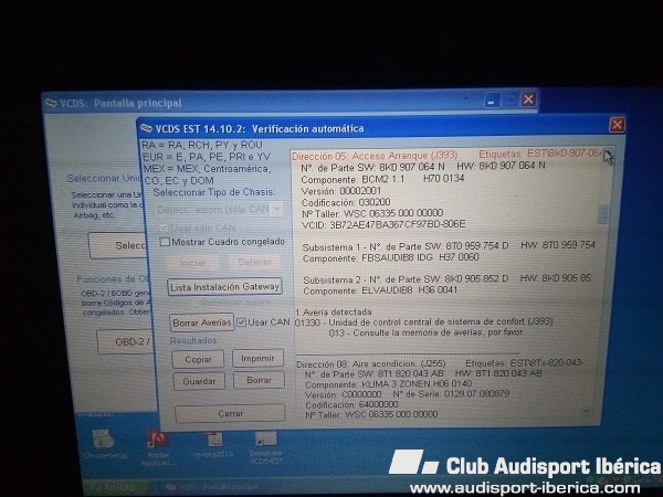

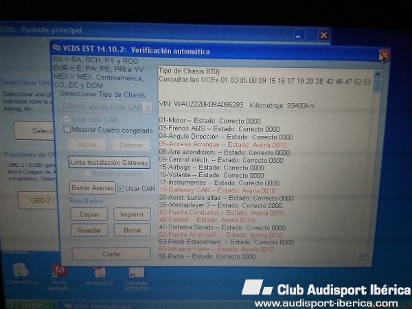

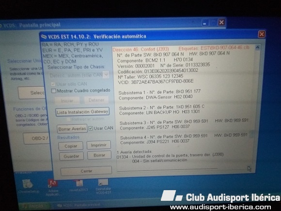

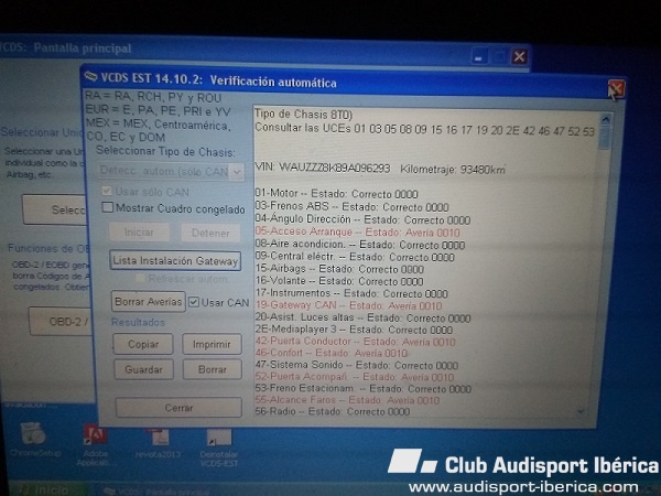

Garban Publicado 4 de Abril del 2017 Autor Denunciar Publicado 4 de Abril del 2017 Ahí van las averias Responder

Farn68 Publicado 5 de Abril del 2017 Denunciar Publicado 5 de Abril del 2017 Lo siento compañero...desde mi ignoráncia sólo veo que no se puede entrar en la centralita de la puerta trasera derecha. No sé si hay fusible para esa linea, ¿los puedes comprobar? Tranquilo que lo resolverás... Enviado desde mi thl T6 pro mediante Tapatalk Responder
RJ32 Publicado 5 de Abril del 2017 Denunciar Publicado 5 de Abril del 2017 hola tiene pinta de que una centralita de la puerta no funciona bien. De ahi esos fallos y que no cierre. ¿ninguna puerta te cierra? o solo es una?? Responder
