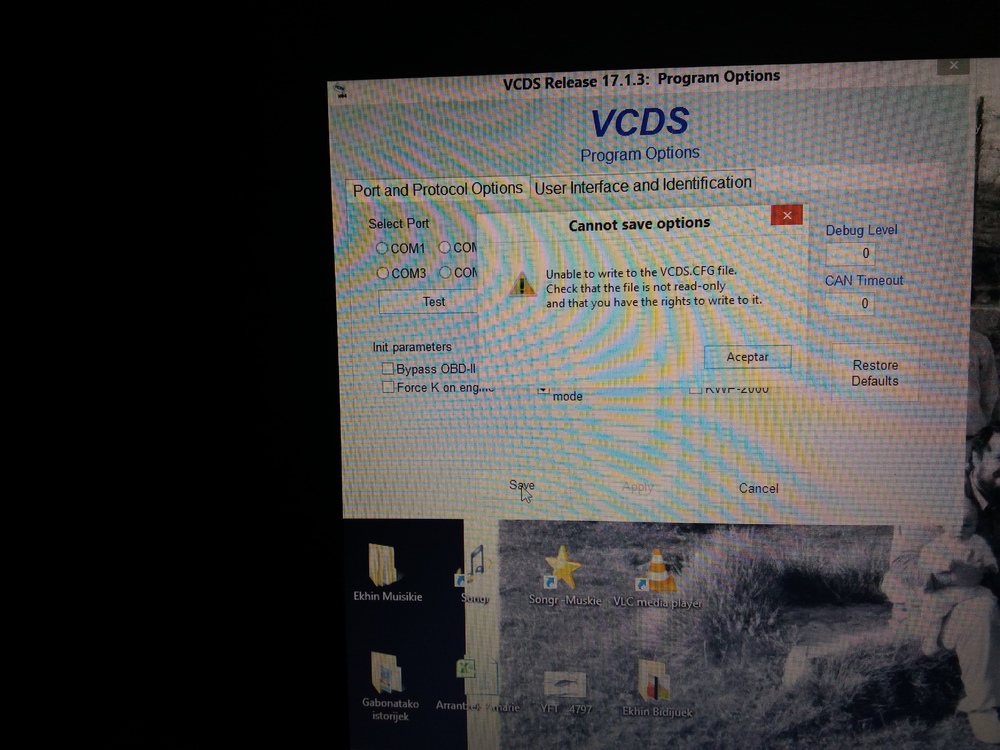

Buenas.
Ando muy liado y hasta ahora no me puesto con l vag con.
Al darle a test/verificar m ha salido l mensaje correcto.
Pero al darle a guardar m aparece un mensaje y al darle aceptar no pasa nada.
No me hagas mucho caso, pero creo que te está diciendo que solo puede leer y no escribir.
No puede gravar esa opción - Cannot save options.
Espera que alguien que lo tenga más claro y entienda más te lo confirme.
Suerte.
Saludos...
Ya he trasmitido la duda a mundo diagnosis y nada mas despertarme ya tenia la solucion.
El problema era que al instalarlo he cambiado el emplazamiento del programa para tenerlo yo n mis kosas y al parecer hay que instalarlo segun viene. De ingles controlo un poco pero informatica.....:help: lo justo.
