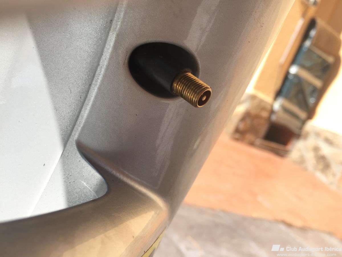

Serjio Publicado 8 de Abril del 2017 Denunciar Publicado 8 de Abril del 2017 Luego miro en el coche qué tipo de válvula lleva la rueda de repuesto. Responder
JuanK_A64F Publicado 8 de Abril del 2017 Autor Denunciar Publicado 8 de Abril del 2017 Gracias Serjio. Enviado desde mi GT-N7100 mediante Tapatalk Responder
Serjio Publicado 8 de Abril del 2017 Denunciar Publicado 8 de Abril del 2017 Esta llevo y me da que no tiene sensor. ¿Quizás alguna trasera este dando error por algo? Responder
