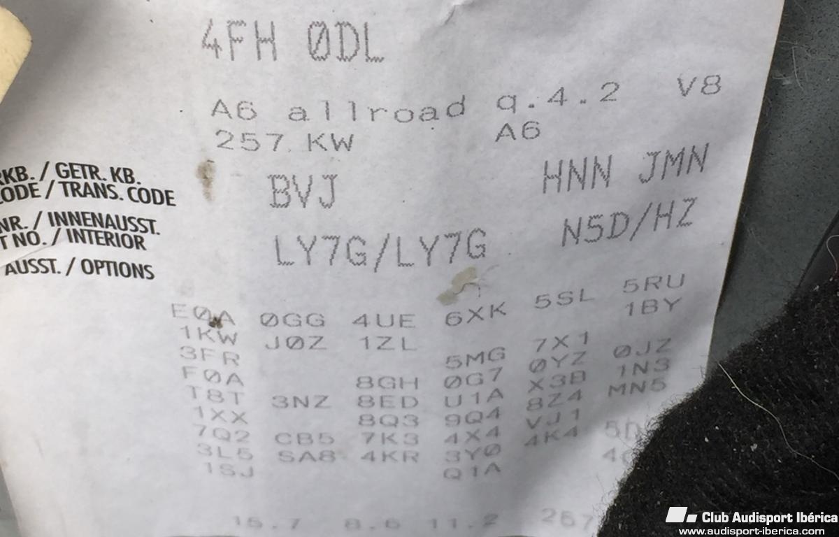

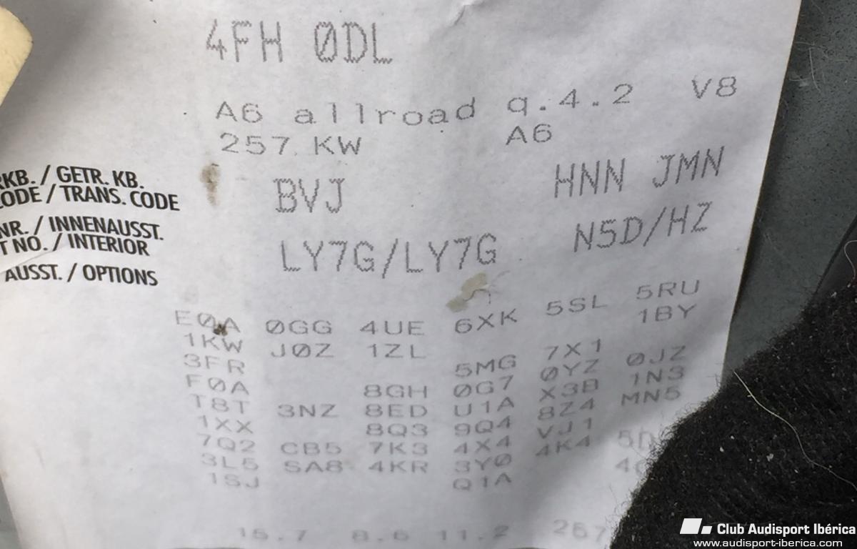

JuanK_A64F Publicado 9 de Abril del 2017 Autor Denunciar Compartir Publicado 9 de Abril del 2017 Y una foto de la etiqueta de estas de tu coche. La gris q va en maletero en el hueco de la rueda repuesta Enviado desde mi GT-N7100 mediante Tapatalk Responder Enlace al comentario Compartir en otros sitios web More sharing options...
JuanK_A64F Publicado 9 de Abril del 2017 Autor Denunciar Compartir Publicado 9 de Abril del 2017 Foto de la etiqueta de extras q llevas la q esta en el hueco rueda repuesto Enviado desde mi GT-N7100 mediante Tapatalk Responder Enlace al comentario Compartir en otros sitios web More sharing options...
Serjio Publicado 9 de Abril del 2017 Denunciar Compartir Publicado 9 de Abril del 2017 Foto de la etiqueta de extras q llevas la q esta en el hueco rueda repuesto Enviado desde mi GT-N7100 mediante Tapatalk Esta es la pegatina de mi coche. Un saludo. Responder Enlace al comentario Compartir en otros sitios web More sharing options...
JuanK_A64F Publicado 9 de Abril del 2017 Autor Denunciar Compartir Publicado 9 de Abril del 2017 Achooooii. .. ese es tu coche? Cuantos caballos tiene? La virgen juana Enviado desde mi GT-N7100 mediante Tapatalk Responder Enlace al comentario Compartir en otros sitios web More sharing options...
Serjio Publicado 9 de Abril del 2017 Denunciar Compartir Publicado 9 de Abril del 2017 Achooooii. .. ese es tu coche? Cuantos caballos tiene? La virgen juana Enviado desde mi GT-N7100 mediante Tapatalk Este es mi coche por si quieres verlo http://www.audisport-iberica.com/foro/topic/359430-me-presento-en-este-subforo/ En cuanto pueda te hago lecturas de lo otro. Un saludo. Responder Enlace al comentario Compartir en otros sitios web More sharing options...
