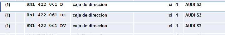

jesus_quik Publicado 2 de Mayo del 2017 Autor Denunciar Compartir Publicado 2 de Mayo del 2017 En 30/4/2017 a las 11:34, GoNzCiD dijo: Pues ya es lo unico que te quda por cambiar segun dices si... En cuanto a valerte, mira a ver en el etka a ver las referencias que montan y ahí ve si te valen. En cuanto a bricos quizás en el subforo del 8L tienes alguno. En el de B5 si se que existen, igual llevan algún sistema parecido, ya que son de la misma epoca aunque distinto modelo salu2 Gracias por tu respuesta de nuevo, no consigo manejarme muy bien con el etka, me podrias hacer el favor de mirarme si esta referencia de cremallera me valdria? 8N1 422 055 E muchas gracias!! Responder Enlace al comentario Compartir en otros sitios web More sharing options...

GoNzCiD Publicado 3 de Mayo del 2017 Denunciar Compartir Publicado 3 de Mayo del 2017 De que año es tu coche? A mi me aparecen estas: Responder Enlace al comentario Compartir en otros sitios web More sharing options...
jesus_quik Publicado 7 de Mayo del 2017 Autor Denunciar Compartir Publicado 7 de Mayo del 2017 En 2017-5-3 a las 8:08, GoNzCiD dijo: De que año es tu coche? A mi me aparecen estas: Muchisimas gracias por mirarmelo !! Os actualizo un poco el tema, ya por desesperación he llevado el coche a volkswagen donde trabaja un conocido y me lo ha mirado, coincide con otros diagnósticos que me habían dado y es que no proviene el problema de la cremallera...Se comprobó que no salia apenas liquido después de la bomba(que es nueva) por lo que ahí radica el problema, me comentó que había una válvula o filtro que podría estar obstruido y ser el causante de esto, cosa que es económica y vamos a probar en esta semana a ver si lo soluciona, si no el próximo paso sera mandar la bomba de vuelta, por que si no, ¿que es? Me tiene desesperado el tema ya, estoy ansioso por disfrutar el coche y no hay manera. saludos!! Responder Enlace al comentario Compartir en otros sitios web More sharing options...
