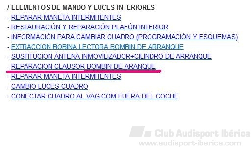

Ricardo35 Publicado 11 de Abril del 2017 Autor Denunciar Publicado 11 de Abril del 2017 brico.JPG Saludos. Gracias por la ayuda pero la imagen no me lleva a ningun sitio. Responder
Athabasco Publicado 11 de Abril del 2017 Denunciar Publicado 11 de Abril del 2017 brico.JPG Saludos. Gracias por la ayuda pero la imagen no me lleva a ningun sitio. Eso esta en destacados en la seccion de bricos en la primera pagina del subforo A4 B5, busca un poco que lo queremos todo mascao.... Responder
Ricardo35 Publicado 12 de Abril del 2017 Autor Denunciar Publicado 12 de Abril del 2017 brico.JPG Saludos. Gracias por la ayuda pero la imagen no me lleva a ningun sitio. Eso esta en destacados en la seccion de bricos en la primera pagina del subforo A4 B5, busca un poco que lo queremos todo mascao.... No sabia de donde venia esa imagen ahora lo se porque tu me lo dijiste,ya voy viendo. Gracias. Responder
