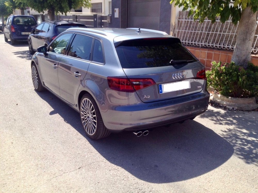

fvgarcia Publicado 24 de Septiembre del 2017 Denunciar Publicado 24 de Septiembre del 2017 (editado) Os aporto una foto de llantas de un a3 sedan 8 de ancho et 46 en un audi a3 8v sportback, y efectivamente delante queda casi casi a ras, y detrás creo que facilmente se le podría poner separadores de medio centímetro. Un saludo. Editado 24 de Septiembre del 2017 por fvgarcia Responder
