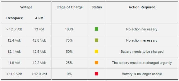

Valiosa informacion. Voy a traducirla con todo sus detalles. Muchas gracias.
Tengo el presentimiento que el modulo de la bateria, es el causante de los 12,3 v ocasionales. Al quitar y poner la borna - , el chispazo que origina reanima el voltaje.
He descubierto aceite en el conector del modulo de la bateria. Es un misterio como ha llegado el mismo hasta el conector del Esp y Freno de mano. Lo he limpiado bien, pero es seguro que puede haber producido algun desajuste electrico en el modulo. Voy a cambiarlo, antes de hacer gestiones con la garantia de la bateria.
  • 2 semanas más tarde...
En 24/6/2018 a las 11:29, Josadel dijo:
No quiero cantar victoria, pero tras cambiarle el modulo de bateria y borrarle todos los errores con Vag Com, no ha vuelto a fallar.
En 7/7/2018 a las 13:54, Josadel dijo:
La victoria se esfumo. Continua el problema. Antes de llevarlo al taller, voy hacerle mis dos ultimas opciones: cambiarle el rele 373 y buscar una bateria( que me dejen un par de días) de al menos 100am.
Me quedo con la duda de que pasaria si conectara el polo negativo a masa directamente, sin desconectar el modulo de la bateria.
Cuando ocurre el fallo, no hay continuidad entre la masa del coche y la masa del modulo ( por eso sospeche de el)
