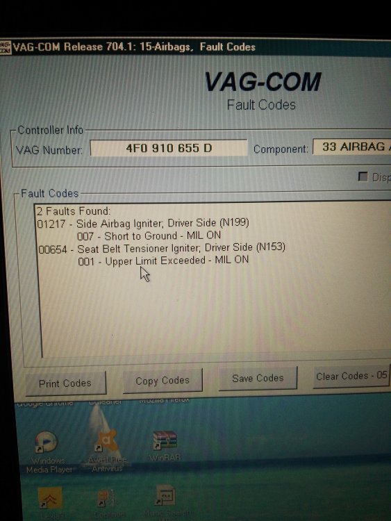

JeikoA6 Publicado 11 de Abril del 2017 Denunciar Publicado 11 de Abril del 2017 (editado) Buenas chicos ayer se me encendió el testigo de airbag, he pasado el vagcom y me da este error que pongo en la foto, es un A6 c6 avant del 2009, alguien me puede echar un cable en lo que tengo que mirar, muchas gracias de antemano chicos! Editado 11 de Abril del 2017 por Carlisu84 imagen en grande Responder
Carlisu84 Publicado 11 de Abril del 2017 Denunciar Publicado 11 de Abril del 2017 pues puede se desconectase el o movido la ficha del airbag trasero derecho. has borrado el fallo y te ha vuelto a salir? Responder
JeikoA6 Publicado 11 de Abril del 2017 Autor Denunciar Publicado 11 de Abril del 2017 pues puede se desconectase el o movido la ficha del airbag trasero derecho. has borrado el fallo y te ha vuelto a salir? Si, lo he borrado varías veces y sale del tirón, hace poco monte el portabebes, no se si tendrá que ver, donde se encuentra ese conector concretamente?? Responder
juliaars2000 Publicado 11 de Abril del 2017 Denunciar Publicado 11 de Abril del 2017 la ficha la tendras entre la banqueta del asiento y el respaldo , mete la mano que aparece, a mi se me movio. la ajustas y borras el fallo. Responder
JeikoA6 Publicado 11 de Abril del 2017 Autor Denunciar Publicado 11 de Abril del 2017 la ficha la tendras entre la banqueta del asiento y el respaldo , mete la mano que aparece, a mi se me movio. la ajustas y borras el fallo. Muchísimas gracias. En el lado trasero derecho? Responder
Carlisu84 Publicado 12 de Abril del 2017 Denunciar Publicado 12 de Abril del 2017 la ficha la tendras entre la banqueta del asiento y el respaldo , mete la mano que aparece, a mi se me movio. la ajustas y borras el fallo. Muchísimas gracias. En el lado trasero derecho? no me confundi yo, habla en general de los asientos traseros. seguramente donde colocaste la silla tendras el problema Responder
JeikoA6 Publicado 12 de Abril del 2017 Autor Denunciar Publicado 12 de Abril del 2017 Muchas gracias chicos! Alguien tiene alguna foto de como es el conector?? Responder
JeikoA6 Publicado 12 de Abril del 2017 Autor Denunciar Publicado 12 de Abril del 2017 (editado) SOLUCIONADO!! Efectivamente como decíais era el conector trastero, concretamente el izquierdo, desconectarlo, volverlo a conectar, pasar el vagcom, borrar fallos y listo! Muchísimas gracias sois unos cracks!! Editado 12 de Abril del 2017 por JeikoA6 Responder
