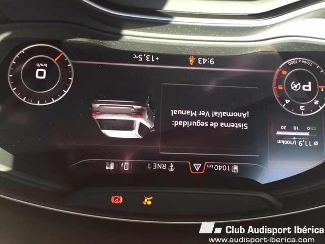

Oscarlh Publicado 12 de Abril del 2017 Denunciar Publicado 12 de Abril del 2017 Muy buenas tod@s!!! Tengo un A4 Avant TDi 150 cv automatico, hoy en un ceda el paso estaba parado detras de otro coche, y este ha echado marcha atrás, me ha dado un ligero golpe, que no a pasado nada, ni marcas, ni rozes, ni nada,,,después de esto me ha saltado el sistema de seguridad en la pantalla, algo como si quería llamar a emergencia, ese mensaje lo he cancelado, pero ahora cuando enciendo el coche me muestra un mensaje de "Sistema de seguridad: ¡Anomalia! Ver manual", en el manual realmente lo que puedo yo realizar como usuario es si el sistema de protección de peatones desencaja el capo, pero el golpe ha sido tan leve no ha pasado nada ni siquiera un rasguño,,, Alguien ha tenido experiencia con esto?? tengo que llevarlo al taller obligatoriamente? EL coche esta en garantía, esto entrara? o es necesario dar un parte? Muchas gracias por anticipado Responder
brucevmax Publicado 12 de Abril del 2017 Denunciar Publicado 12 de Abril del 2017 Muy buenas tod@s!!! Tengo un A4 Avant TDi 150 cv automatico, hoy en un ceda el paso estaba parado detras de otro coche, y este ha echado marcha atrás, me ha dado un ligero golpe, que no a pasado nada, ni marcas, ni rozes, ni nada,,,después de esto me ha saltado el sistema de seguridad en la pantalla, algo como si quería llamar a emergencia, ese mensaje lo he cancelado, pero ahora cuando enciendo el coche me muestra un mensaje de "Sistema de seguridad: ¡Anomalia! Ver manual", en el manual realmente lo que puedo yo realizar como usuario es si el sistema de protección de peatones desencaja el capo, pero el golpe ha sido tan leve no ha pasado nada ni siquiera un rasguño,,, Alguien ha tenido experiencia con esto?? tengo que llevarlo al taller obligatoriamente? EL coche esta en garantía, esto entrara? o es necesario dar un parte? Muchas gracias por anticipado Por seguridad k te lo miren en el parachoques van 2 sensores Enviado desde mi SM-G903F mediante Tapatalk Responder
claisius Publicado 12 de Abril del 2017 Denunciar Publicado 12 de Abril del 2017 (editado) A mi me sucedió algo similar aparcando en el garaje. Golpeé levemente con el paragolpes trasero la pared, no quedó ni marca y me saltó ese mensaje y dejaron de funcionar los sensores de aparcamiento. Cuando lo volví a coger al dia siguiente el mensaje ya no estaba y funcionaba sin problemas. Si ves que te sigue saliendo tendrás que ir al concesionario a que lo miren o si tienes obdeleven o vagcom poder mirar tu el fallo y borrarlo si es algo simple, sino a tirar de garantia que para eso está. Saludosss Editado 12 de Abril del 2017 por claisius Responder

victor.tfsi Publicado 13 de Abril del 2017 Denunciar Publicado 13 de Abril del 2017 Alante llevabamos dos sensores del airbag al lado drl foco seguro que uno se a descinectado y te salta fallo. Responder
Oscarlh Publicado 10 de Junio del 2017 Autor Denunciar Publicado 10 de Junio del 2017 Buenos días, lo prometido es deuda, pero con un poco de retraso,,,, al final lleve el coche al taller, y al recogerlo al los 2 días, no era nada, me dijeron que quitaron el aviso por software pero no cambiaron ni pieza ni había nada roto, también me dijeron que actualizaron software y poco más. Muchas gracias a todos los que escribieron y contestaron,,,y si esto ayuda a alguien mas pues mejor que mejor. Responder
