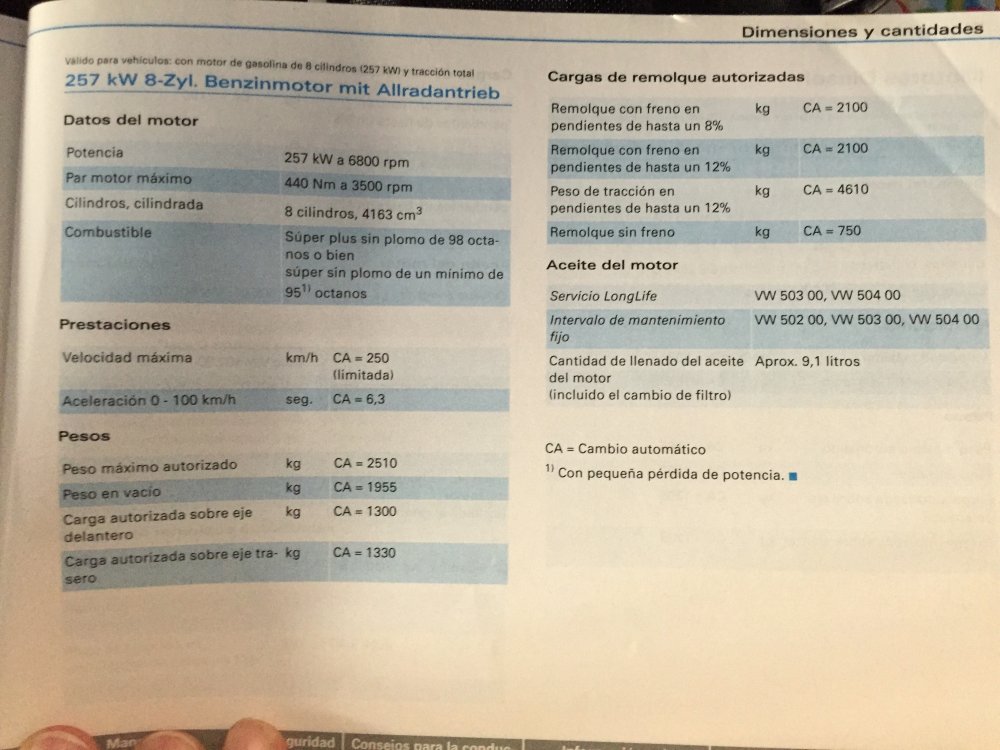

Serjio Publicado 16 de Mayo del 2017 Autor Denunciar Publicado 16 de Mayo del 2017 Aquí están las normativas, además no creo que después de llevar 5w40 sea lo mejor meter 5w30 Y si, es un mantenimiento fijo de cambio de aceite una vez al año. Responder

Serjio Publicado 20 de Mayo del 2017 Autor Denunciar Publicado 20 de Mayo del 2017 hace 19 horas, Daimas dijo: La única viscosidad que admite la norma 504.00 (que es la que necesitamos para este caso) es un 5w30. En el libro explica claramente que no, que admite 502, 503 y 504. @GoNzCiD efectivamente, cambio aceite al año, sean 6000 o 12000, si un año me fundo 17000 pues si lo cambiaría antes, pero es raro, desde septiembre no lleva ni 6000 km. ¿Que ganaría metiendo un 5w30? Yo creo que si en 5w40 no consume para que arriesgar a meter 5w30, no se. Un saludo. Responder
