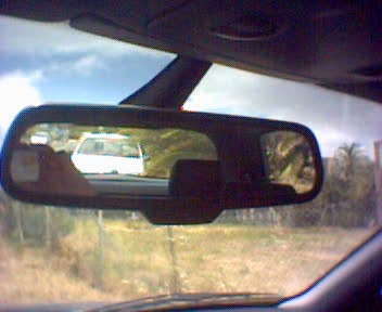

CaTFiSH Publicado 19 de Mayo del 2005 Autor Denunciar Publicado 19 de Mayo del 2005 una foto de como quedó (con movil ) Responder
