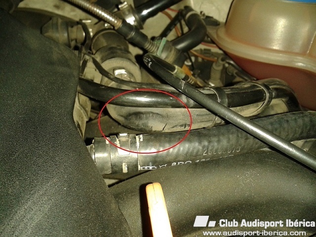

Athabasco Publicado 13 de Abril del 2017 Denunciar Publicado 13 de Abril del 2017 Buenos dias me presento me llamo silvio y soy nuevo en el foro,adquiri hace 2 semana un audi a4 b5 octubre 1996 motor adr 1.8 125cv,la cuestion es que en caliente cuando desembrago antes de llegar a un semaforo o simplemente pararme me oscilan lad rpm me bajan a 500 y suben a 1000esto durante unos 10 segundos y luego se vuelven a estabilizar,no se si me podriais dar vuestra opinion muchas gracias Eso te pasa de normal, con el a.a. conectado o en ambos casos? Unos de los problemas suele ser del cuerpo de la mariposa sucio, tambien existen una serie de manguitos del circuito de vacio que suelen rajarse (sobre todos hay uno que la raja queda tapada por otro tubo que hay delante) y que eso puede probocar inestabilidad en el ralenti. Te pongo foto del manguito en cuestión. Responder

Athabasco Publicado 14 de Abril del 2017 Denunciar Publicado 14 de Abril del 2017 Gracias por responder con tanta brevedad el relanti es inestable tanto con el aire puesto como quitado Pues entonces mira lo que te comenté de los manguitos y el cuerpo de la mariposa, esto ultimo como es complicado acceder a ella y desmontarla prueba a sacar todos los tubos hasta llegar lo mas proximo y con un spray limpiacarburadores le das primero con el motor apagado y luego encendido, y si tubieras un chisme de esos de limpiar biberones tambien le das apagado y abriendo la mariposa manualmente despues de rociarle con el spray. S2 Responder

Athabasco Publicado 16 de Abril del 2017 Denunciar Publicado 16 de Abril del 2017 Estos motores cuando el coche está caliente alguna vez pasa eso. Bujiaas pues no estaria de mas mirarselas y referente a las bobinas pues es que no lleva como el 1.8 T es como un amplifiador de corriente que les da chispa a todas las bujias, lo veras cuando se las mires. mira los manguitos que te comenté. S2 Responder
