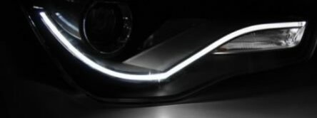

Adriannava Publicado 13 de Abril del 2017 Denunciar Publicado 13 de Abril del 2017 (editado) Estoy dándole vueltas a cambiarme los faros,tengo un Audi A1 2010/14 con halógenas,quisiera cambiarlos por unos imitación a los Xenón originales,con la luz diurna de led (tubo) y luz de cruce en lupa pero con halógena H7,ahora mismo llevo con los faros halógenos de casa unas bombillas LED h7 Zerfos,iluminan bien,pero la luz es muy desigual,mi idea sería montar los faros imitación ya que llevan lupa con esta bombilla led para tener un haz de luz más igualado y no perder iluminación,ya que estos faros tuning tienen la mala fama que con bombilla halógena iluminan poco. La pregunta sería si me recomendaríais el cambio,en tienda me aseguran que es plug & Play y no daría error por el led. Me encontraría con algún problema para montarlo de compatibilidad con el coche?...No me refiero a si es ilegal o legal. Bueno,alguien que haya montado este tipo de faros que me pueda sacar de dudas? Un saludo. Enviado desde mi HUAWEI MLA-L11 mediante Tapatalk Editado 13 de Abril del 2017 por Adriannava Responder
JoseRLV Publicado 14 de Abril del 2017 Denunciar Publicado 14 de Abril del 2017 De montarlos yo no montaría halogeno pues no conseguiras mejorar la iluminacion. Desconozco el resultado que dará la bombilla led, pero con estos faros si podrias montar xenon sin resultar molesto o deslumbrar, yo llevo los originales de xenon sin regulacion de altura y en un año nadie me ha dado luces ni se han mostrado molestos. Segun la pagina que compartieron aqui en el foro son plug and play, por tanto se supone que no hace falta ningun adaptador o configuracion de vagcom. De no ser plug and play siempre puedes devolverlos. Un saludo Responder
zarmak Publicado 14 de Abril del 2017 Denunciar Publicado 14 de Abril del 2017 Yo como ya comenté puse las Zesfor y me van genial, pero está claro que tus faros y los míos son diferentes, y supongo que la configuración de la parábola al ser distinta es posible que la luz del LED se te disperse, no es mi caso, mi A1 es del 2016 que trae un nuevo diseño de óptica. En cuanto a ponerte esas ópticas que llevas la luz de día y la lupa pues....... no se que iluminación dará, esto es como todo, hasta que no lo veas puesto y funiconando no sabrás como actua, o va estupendo o va como una vela, quien sabe. Si te decides que poner todo eso, ya sabes, nos lo dices, que seguro nos vendrá bien saberlo. Responder
Shuco Publicado 16 de Abril del 2017 Denunciar Publicado 16 de Abril del 2017 Buenas! Coincido con JoséRLV, probablemente al instalar este faro con bombilla H7 no habrá un cambio significativo con el faro original aunque estéticamente nada tiene que ver claro. Respecto a meter un xenón, puedes hacerlo, aunque luego con el tema de la ITV puedes tener complicaciones porque el Xenón exige regulación automática y lavafaros, pero ojo, sólo en los Xenón de 4700 o más. Puedes meter un Kit de Xenón de menos Grados Kelvin que hará que puedas usarlo sin el tema del Lavafaros, como el Xenón que lleva el Skoda Rapid/Spaceback. Otra posibilidad es probar con un Kit de Led H7, ya que creo que no tendrías lios con la ITV. Espero haberte ayudado. Saludos! Responder
Adriannava Publicado 16 de Abril del 2017 Autor Denunciar Publicado 16 de Abril del 2017 Primero,gracias a todos por vuestras contestaciones,a ver,llevo ya unas LED H7 Zesfor y si me pusiera estos faros mantendría las LED,pero como explicaba antes,con los faros originales con parábola para halógenos la luz es desigual,sobre todo en el lado de la izquierda (lado conductor) hace un reflejo en el centro fuerte,y pierde intensidad por el lado que da al exterior, estéticamente también ganaría,pero no sé si la intensidad de ese tubo led sería con una intensidad buena o más bien baja y cutre,por eso preguntaba si alguien había montado este tipo de faros sea el modelo de coche que sea. Decir también,que si no fuera por el reflejo ese que se ve en el faro puede que no me planteaba cambiar los faros,en un dilema el que tengo... Enviado desde mi HUAWEI MLA-L11 mediante Tapatalk Responder
Shuco Publicado 16 de Abril del 2017 Denunciar Publicado 16 de Abril del 2017 (editado) ¿Y ese reflejo también te lo da con una H7 halógena? La verdad que es extraño pero en cuanto se modifica algo del haz de luz sé que ya no se tiene la misma luz, lo veo en muchos coches que llevan Kit de Xenón, pero quizá sea tan sólo algo de la bombilla o del propio ajuste del bulbo de la bombilla. Pero volviendo a los faros, yo la verdad que por estética ya lo cambiaba. Los "capullos" de Audi saben muy bien lo que hacen cuando diseñan dos faros. No sólo es tecnología, también diseño. De todos modos, lo que te iba a decir es que los halógenos de Audi funcionan bien por lo que ese faro, que según he visto está homologado (E Market), seguro que también se ve tan bien como los originales halógenos. ¿Cuánto vale? Es un handicap importante claro. Por cierto, ¿podrías poner una foto a ver que tal tus faros actuales con el Kit Led? Gracias! Editado 16 de Abril del 2017 por Shuco Responder
