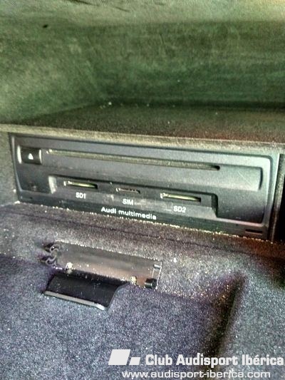

Suppors Publicado 14 de Abril del 2017 Autor Denunciar Publicado 14 de Abril del 2017 (editado) esto es lo que tengo en la guantera. Editado 14 de Abril del 2017 por Suppors Responder
Manji Publicado 14 de Abril del 2017 Denunciar Publicado 14 de Abril del 2017 Eso es un MMI 3g, si no me equivoco. Si no tienes AMI (y no lo debes tener porque ya lo habrías visto) te toca poner el propio AMI, un Dension o un VNS Multimedia, lo que prefieras. El Dension dicen que es el mejor. De 300 euros no suele bajar la broma. Lo del Xenon parece ser habitual, ya que hay hilos en este foro sobre la pobre calidad del alumbrado. No sé si tiene arreglo, pero puedes investigar en esos hilos. Yo voy con halógenos y unas buenas bombillas y veo de lujo, la verdad. Lo del lavafaros no tiene mucho que ver, ya que el mío lleva (y funciona) pero no tengo xenon. Isofix el mío tiene, pero muy escondido (es un horror quitar y poner la silla por el maldito cuero) por lo que revisa bien en la unión del respaldo con el asiento, porque igual sí lo lleva. Lo que no tiene el mío, y ningún 4F que yo sepa, es Top tether, la argolla para fijar la sillita en el respaldo del asiento, así que no hace falta que lo busques :_( Responder

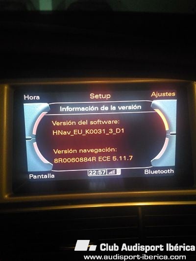

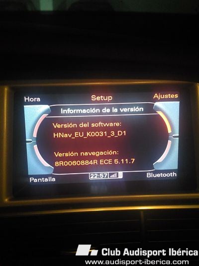

Suppors Publicado 15 de Abril del 2017 Autor Denunciar Publicado 15 de Abril del 2017 (editado) Segun esta foto, que MMI tengo?. He probado la musica por sd y la verdad es que va muy bien. Merece la pena gastarse casi 400 para poder tener usb?. Editado 15 de Abril del 2017 por Suppors Responder
ChristianD3 Publicado 15 de Abril del 2017 Denunciar Publicado 15 de Abril del 2017 Mmi 3g. Yo personalmente teniendo sd no me gasto 400 para tener usb. Responder
