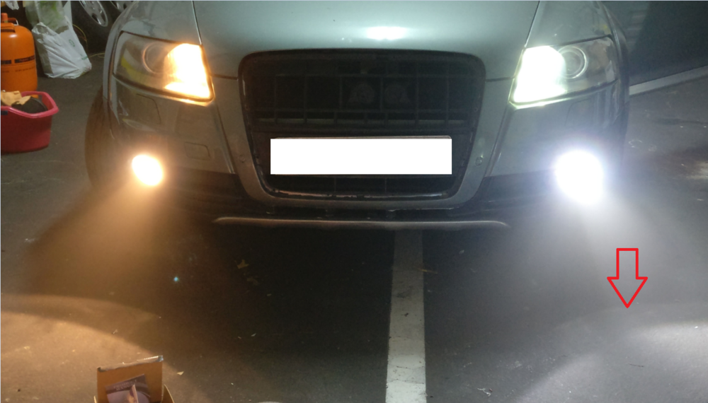

TwinSpark Publicado 6 de Mayo del 2017 Denunciar Publicado 6 de Mayo del 2017 Yo he puesto un kit H7 led de aliexpress en los antiniebla... El izquierdo. Ojo porque crea una pequeña zona de sombra (flecha) al no dar luz en los 360 grados... Pero da mucha mas luz que la bombilla tradicional... Eso si, cada 30 segundos parpadea y además no he podido poner la tapa porque la bombilla no cabe... 6000ºK Que es lo mismo que recomiendo para el xenon. Un saludo, TwinSpark Responder

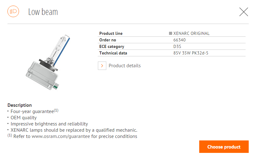

Suppors Publicado 11 de Mayo del 2017 Autor Denunciar Publicado 11 de Mayo del 2017 (editado) Alguien podria decirme que bombilla xenon lleva mi A6 avant de 2010? . Porque tengo un lio....no se si es D2S o D3S. Creo que llevo bixenon. Editado 11 de Mayo del 2017 por Suppors Responder
Suppors Publicado 12 de Mayo del 2017 Autor Denunciar Publicado 12 de Mayo del 2017 Puede ser D3S la bombilla que lleve en mi coche?. Recuerdo que es un A6 avant 2.0 TDI 170CV de 2010 Responder
TwinSpark Publicado 12 de Mayo del 2017 Denunciar Publicado 12 de Mayo del 2017 hace 11 horas, Suppors dijo: Puede ser D3S la bombilla que lleve en mi coche?. Recuerdo que es un A6 avant 2.0 TDI 170CV de 2010 Parece que si. Yo las consulto en: https://am-application.osram.info/en Un saludo, TwinSpark Responder
Suppors Publicado 13 de Mayo del 2017 Autor Denunciar Publicado 13 de Mayo del 2017 (editado) hace 9 horas, TwinSpark dijo: Parece que si. Yo las consulto en: https://am-application.osram.info/en Un saludo, TwinSpark Gracias. El problema es que en otras paginas me pone D2S. Por ejemplo esta: https://www.oscaro.es/bombilla-de-xenon-audi-a6-avant-2-0-tdi-familiar-170-cv-10010-29516-824-gt#824 Editado 13 de Mayo del 2017 por Suppors Responder
alcoscar Publicado 13 de Mayo del 2017 Denunciar Publicado 13 de Mayo del 2017 En 5/5/2017 a las 23:28, Suppors dijo: Los de casa rondaran los 4.500°k. Yo maximo pondria 5.500°k Te refieres a los de los coches nuevos? Responder
alcoscar Publicado 13 de Mayo del 2017 Denunciar Publicado 13 de Mayo del 2017 En 12/5/2017 a las 13:34, Suppors dijo: Puede ser D3S la bombilla que lleve en mi coche?. Recuerdo que es un A6 avant 2.0 TDI 170CV de 2010 Llevas leds en los faros? El agujero del faro donde conecta el balastro es redondo u ovalado? El encendedor está integrado en la lámpara? Si llevas leds o es redondo el agujero del conector llevas d3s Responder
Suppors Publicado 13 de Mayo del 2017 Autor Denunciar Publicado 13 de Mayo del 2017 (editado) Llevo los leds de casa. Que es una tira. El agujero del faro no lo he mirado. No se como es Editado 13 de Mayo del 2017 por Suppors Responder
alcoscar Publicado 13 de Mayo del 2017 Denunciar Publicado 13 de Mayo del 2017 D3s entonces Responder
