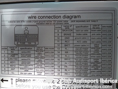

abril Publicado 17 de Abril del 2017 Autor Denunciar Publicado 17 de Abril del 2017 Segun el esquema de mi radio el cable rosa no es. Hay un cable marron que pone BACK-CON, el número 8. Es hay donde debería de conectar el cable verdad?? Responder

abril Publicado 3 de Mayo del 2017 Autor Denunciar Publicado 3 de Mayo del 2017 Gracias, ya lo he solucionado. Me faltaba un cable de positivo de la luz de marcha atras a la radio, la cámara no lo traía y no lo conecté. Referente a las interferencias, no he intercalado relé ninguno y va bien...graicas Responder
