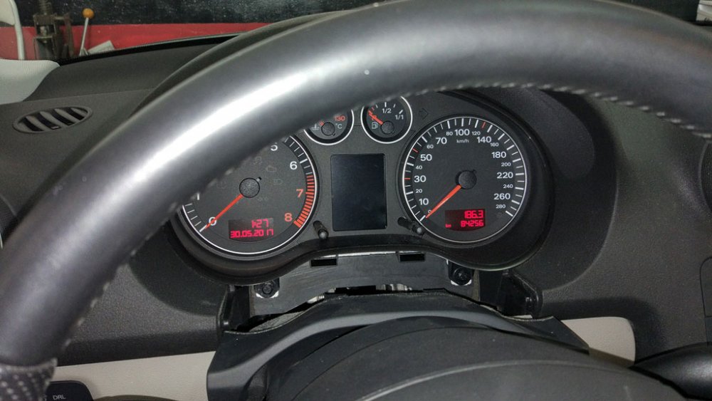

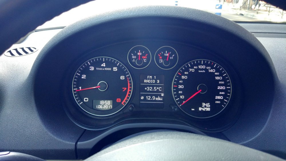

rhapluisody Publicado 4 de Junio del 2017 Autor Denunciar Publicado 4 de Junio del 2017 En 2017-6-3 a las 1:19, RaulCS dijo: Te ha quedado precioso macho, felicidades! Háblame un poco del tema cuadro a ver si me animo. ¿La centralita de 30 cúanto te ha salido?, ¿para casarla necesita mucho peluseo como he leido que te ha pasado? El principal problema que tengo es que por Málaga y provincia no encuentro un taller de electrónica que pueda hacer el casado de cuadros y el tener que enviar mi cuadro a Madrid quedándome una semana sin coche me frena bastante. Me encanta! put* envidia! La centralita me salió por unos 120 con envío. También la puedes conseguir por ebay, la referencia es 8P0 907 279 N: http://www.ebay.es/itm/Audi-A3-S3-8P-TT-8J-Bordnetz-Bordnetzsteuergerat-8P0907279N-8P0-907-279-N-1-/252854599086?hash=item3adf4efdae:g:eb4AAOSwc-tY63Oc Al final lo de la centralita hay que saber cómo hacerlo, pero una vez lo sabes, no tiene ninguna complicación, simplemente hay que poner los relés de tu centralita en la nueva (cosa que yo no hacía al principio al tener relés distintos la que tenía), y copiar integramente el código del modulo 9, y a partir de ahí modificar los extras que quieras poner. Aunque ahora yo tengo otro problemilla que tendré que preguntar, ya que he activado las antinieblas para luz de giro, y no me va... Respecto al cuadro, yo lo hice en vagkey, un taller de aquí de Madrid especializados en este tipo de operaciones, y que se han portado muy bien, además con un precio razonable a mi entender. Te lo hacen en un par de horas. A ver si me pongo con los dos mods que tengo pendientes, que estos si van a ser bastante interesantes para muchos por aquí si consigo que funcionen. Saludos! Responder

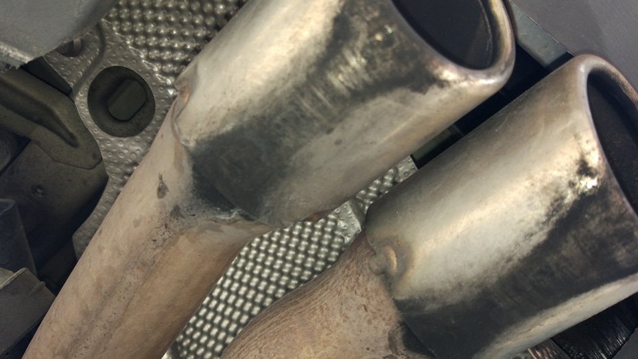

rhapluisody Publicado 19 de Junio del 2017 Autor Denunciar Publicado 19 de Junio del 2017 En 2017-6-12 a las 23:41, AdrianArdac dijo: Enhorabuena! Unos cambios muy acertados! De verdad, una pasada! Saludos y sigue así! En 2017-6-13 a las 12:49, Samu lopez dijo: muy buen cambio y vaya cambio.. jajaja Gracias a los dos! Lo que tengo pendiente son algunos mods para el interior, para darle un poco de vidilla, probablemente caida el kit de iluminación, pero me tengo que poner. También quiero cambiarle las colas del escape, he comprado unas de aliexpress para sustituir a las que tengo que están ya bastante feas. Pero tengo que ver como quitar el punto de soldadura que tienen. Responder
