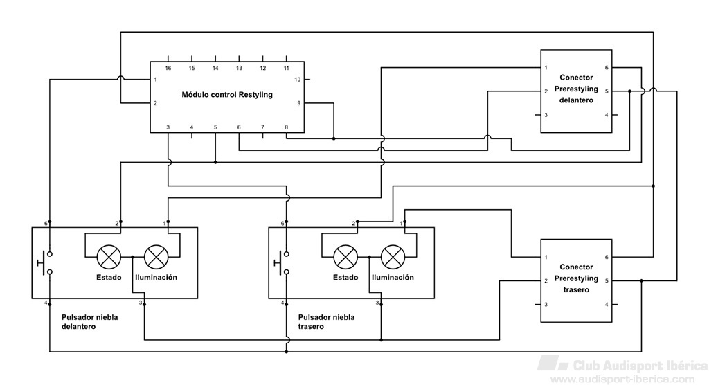

duke80 Publicado 19 de Abril del 2017 Denunciar Compartir Publicado 19 de Abril del 2017 Creo que ya está claro ;-) Ahora toca encontrar unos antiniebla en desguace o ver si esos kits que hay por ebay encajan bien como si fueran oem. Gracias! Es posible que esto pueda ayudarte algo... Es el esquema de conexión para pasar de antinieblas pre a antinieblas rest, pero creo que te puede ayudar a saber que es cada terminal. Un saludo Responder Enlace al comentario Compartir en otros sitios web More sharing options...

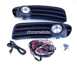

Athabasco Publicado 20 de Abril del 2017 Denunciar Compartir Publicado 20 de Abril del 2017 Creo que ya está claro ;-) Ahora toca encontrar unos antiniebla en desguace o ver si esos kits que hay por ebay encajan bien como si fueran oem. Gracias! Si te refieres a estos mejor que los descartes... ESo no está homologado, deslumbran, etc, lo digo por que los he tenido. Hay quien ha adaptado los del restyling o los del a6 al paraca, ten en cuenta que en nuestro modelo no salian con antinieblas en el paraca si no que estaban integrados (era opción) en los mismos faros, cruce, largas y antinieblas... s2 Responder Enlace al comentario Compartir en otros sitios web More sharing options...
alex_pinball Publicado 20 de Abril del 2017 Autor Denunciar Compartir Publicado 20 de Abril del 2017 Gracias por el esquema! Mmmm los faros toca pasarlos por la ecu en el pre? Pensaba que directamente podia conectarlos y conmutar con relé como se ha hecho toda la vida jeje. Y respecto a los faros, esos que has puesto los vi y tenían buena pinta pero gracias a tu experiencia con ellos, quedan descartados directamente. A ver si hay suerte y encuentro en desguace. Prefiero que sea plug and play en vez de adaptar. Un saludo! Responder Enlace al comentario Compartir en otros sitios web More sharing options...
zeimon Publicado 20 de Abril del 2017 Denunciar Compartir Publicado 20 de Abril del 2017 Pues yo he llevado justo esas y ni he tenido problemas de calentamiento ni de itv. No quedaban mal Responder Enlace al comentario Compartir en otros sitios web More sharing options...

duke80 Publicado 21 de Abril del 2017 Denunciar Compartir Publicado 21 de Abril del 2017 Mmmm los faros toca pasarlos por la ecu en el pre? Pensaba que directamente podia conectarlos y conmutar con relé como se ha hecho toda la vida jeje. No, eso es un módulo de control que lleva el restyling. Ese es el esquema para pasar de antinieblas pre a antinieblas restyling. En tu caso, que ni tienes, no te hace falta "tanto jaleo". El esquema es para que veas que es cada pin del conector pre. Un saludo Responder Enlace al comentario Compartir en otros sitios web More sharing options...
