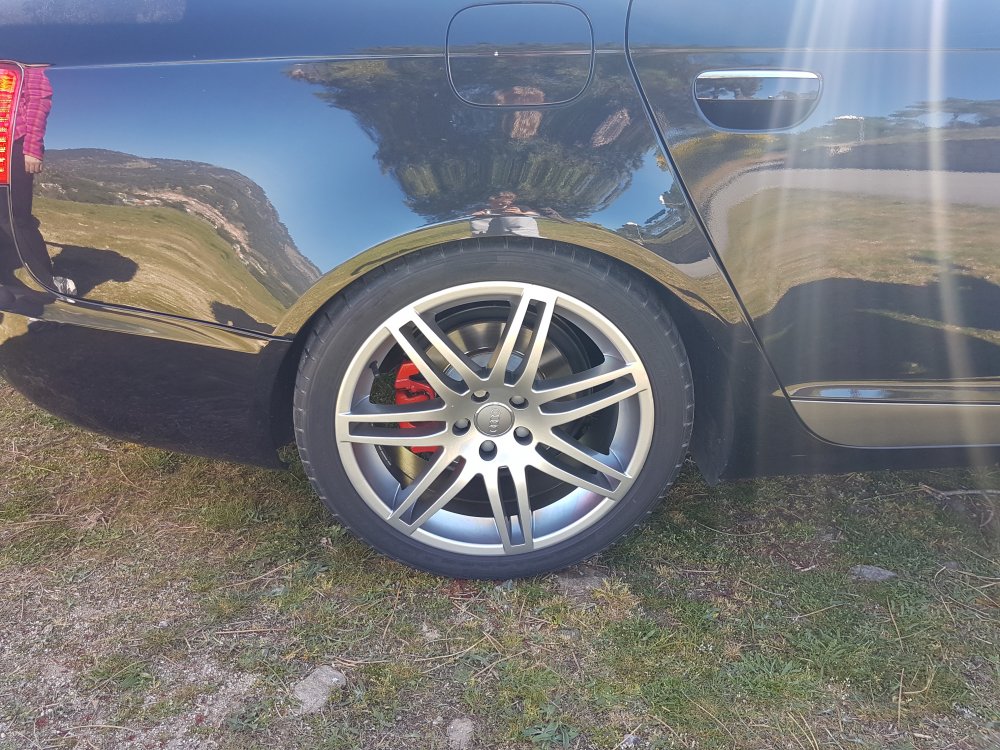

Olkal Publicado 31 de Mayo del 2017 Denunciar Publicado 31 de Mayo del 2017 (editado) Hola chicos Yo tengo montadas 255/35/19 Creo recordar que son continental y ya me toca cambio de gomas Cual me recomendais calidad precio? Editado 31 de Mayo del 2017 por Olkal Responder
juliaars2000 Publicado 31 de Mayo del 2017 Denunciar Publicado 31 de Mayo del 2017 Preciosa llanta ! Responder
