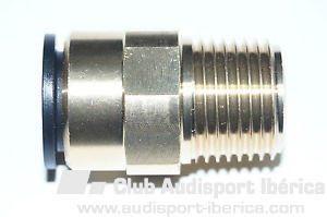

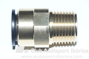

pb4 Publicado 21 de Abril del 2017 Denunciar Publicado 21 de Abril del 2017 Uffff Jafv veo que tu te has peleado también con las balonas , joooo se me ha olvidado poner fotos y reforma que tuve que hacer con las ultimas balonas chinas que puse en la parte trasera del mio , Te explico y seguro que lo entiendes , las chinorris vienen con unos tornillos que sujetan los tubos de aire con ese pequeño casquillo de bronce que sirve de fijacion y de sello para dejarle estanco , bueno pues a mi al ponerlas me perdia aire por ese punto , segui apretanto el tronillo y como enrrosca en el plastico de la balona termino jodiendo la rosca y ya perdiendo la hostia , termine pasandole un macho de roscar al plastico y poniendo un sistema distinto de coneccion muy común y de lo mas usual en sistemas de neumatica , os puedo garantizar que va genial heeee , mas bien creo que la mala fama que tienen las chinorris esta resuelto cambiando el sistema que usan en la fijacion del tubo de aire, otra cosa como tu y mas que han cambiado balonas traseras , el tapon de plastico que va con torica para sellar el aire va enrroscado en una parte metalica , pues bien las chinorris que yo compre ( de las mas baratas y por Aliexpres ajajaj me tire al barro y de lleno ) pues bien si a la parte metalica le das una mano de lija, que le haga buena entrada a la torica quitando los filos que destrozan la torica al apretar , quedan geniales heeee , tambien me tuve que hacer un util extraño para poder apretar la tuerca del bastago del amortiguador , si no lo haces asi al apretar esa tuerca jodes el taco de goma, o lo dejas flojo y despues suena , eso ocurre en las traseras , os comento esto por que yo me cargue una osea 150€ mas o menos por aprender , ya os digo las proximas chinorris 100% y las modifico un poco sin duda alguna ya están mas de un año y siempre a la misma altura , las delanteras tambien les cambie esos tornillos y van tambien geniales Responder
pb4 Publicado 21 de Abril del 2017 Denunciar Publicado 21 de Abril del 2017 Para los que les pueda ayudar , este inserto de aire es genial los hay de muchas medidas de rosca y de tubo , si directamente los cambias y pones de estos te quitas muchos problemas. Si lo haces de primera te quitas roscar de nuevo y demas problemas , el tubo solo tienes que meterlo y nada mas el solo se encaja con una torica que lleva y no se escapa , los camiones y en neumatica es lo que se usa , la rosca es conica y con solo un poco de priete sella perfectamente , y ademas son muy baratos no mas de 2€ por elemento. Para sacar el tubo de plastico solo hay que empujar el aro que lleva hacia dentro y sacas el tubo de plastico sin mas , Responder
