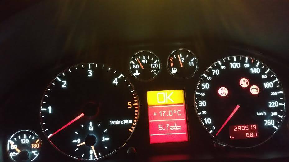

XavierMIstral Publicado 21 de Abril del 2017 Autor Denunciar Compartir Publicado 21 de Abril del 2017 Entonces ahí va: Según consulta realizada: Le comunicamos que se trata de un problema característico de estos cuadros de instrumentos, reparable con total garantía. Podemos realizar una simulación a todos los niveles de funcionamiento de este cuadro de instrumentos. Cuando recibamos este cuadro, se comprueba en nuestro banco de simulación. Si se confirma la avería, reparamos y volvemos a comprobar al final de la reparación, para confirmar que los errores han sido reparados correctamente. También puede solicitar cita o enviar directamente este cuadro de instrumentos por mensajería para presupuestar/reparar (la reparación normal para la sustitución del display para estos cuadros de instrumentos es de 180€ IVA incluido. Si desea cambiar la iluminación del cuadro como se muestra en la foto que ha aportado, este trabajo se realiza con la máxima calidad y tiene un coste adicional de 120€ + IVA / + 24,20€ de portes si los hubiese / reparación normalmente en el día / garantía de 2 años), junto a la petición de reparación convenientemente rellena que se puede descargar y rellenar desde nuestra web en www.menigar.com/descargas. Saludos Enviado desde mi SM-N910F mediante Tapatalk Responder Enlace al comentario Compartir en otros sitios web More sharing options...
mikela4 Publicado 22 de Abril del 2017 Denunciar Compartir Publicado 22 de Abril del 2017 Si desea cambiar la iluminación del cuadro como se muestra en la foto que ha aportado, este trabajo se realiza con la máxima calidad y tiene un coste adicional de 120€ + IVA / + 24,20€ de portes si los hubiese / reparación normalmente en el día / garantía de 2 años)... Enviado desde mi SM-N910F mediante Tapatalk Helllooouuu !!!! Pfff....no piden nada en Mendigares estos... A ver : yo cambie los led's del cuadro y es verdad que se me fundieron algunos led's. Pero tambien tengo que decir que los led's que puse (creo que lo dije en su dia) eran de una bombilla de led's, o sea, reutilizados ! No obstante, al cuadro del A3 de mi hijo le cambie los led's de las esferas, se los puse tambien en blanco, esta vez siendo led's SMD comprados en una tienda fisica, con total garantia de un fabricante chino...vaya. De esto hace ya 3 años, y los led's siguen alli sin problemas ! Pero pagar 120€+IVA (o sea, unos 145€!!) por unos led's que valen como mucho 20€, me parece un robo total ! El efecto de la combinacion blanco-rojo vale el esfuerzo, esto si ! Pero cada uno... Un saludo ! Responder Enlace al comentario Compartir en otros sitios web More sharing options...
Athabasco Publicado 22 de Abril del 2017 Denunciar Compartir Publicado 22 de Abril del 2017 Si desea cambiar la iluminación del cuadro como se muestra en la foto que ha aportado, este trabajo se realiza con la máxima calidad y tiene un coste adicional de 120€ + IVA / + 24,20€ de portes si los hubiese / reparación normalmente en el día / garantía de 2 años)... Enviado desde mi SM-N910F mediante Tapatalk Helllooouuu !!!! Pfff....no piden nada en Mendigares estos... A ver : yo cambie los led's del cuadro y es verdad que se me fundieron algunos led's. Pero tambien tengo que decir que los led's que puse (creo que lo dije en su dia) eran de una bombilla de led's, o sea, reutilizados ! No obstante, al cuadro del A3 de mi hijo le cambie los led's de las esferas, se los puse tambien en blanco, esta vez siendo led's SMD comprados en una tienda fisica, con total garantia de un fabricante chino...vaya. De esto hace ya 3 años, y los led's siguen alli sin problemas ! Pero pagar 120€+IVA (o sea, unos 145€!!) por unos led's que valen como mucho 20€, me parece un robo total ! El efecto de la combinacion blanco-rojo vale el esfuerzo, esto si ! Pero cada uno... Un saludo ! Pues que quieres que te diga, creia que iba a ser mas caro, sabes que eso es un curro que son creo que eran 22 leds, lo que pasa que son de esas cosas que son para hacerselas uno si tienes conocimientos por que acabar pagando mas de 300 €. por cambiar fis y leds para un coche de 1000 no se que decirte, el fis aun por que es necesario ver lo que indica, lo otro....pero para gusto colores y cada uno hace con su dinero lo que quiere.... S2 Responder Enlace al comentario Compartir en otros sitios web More sharing options...
XavierMIstral Publicado 22 de Abril del 2017 Autor Denunciar Compartir Publicado 22 de Abril del 2017 Yo entiendo el curro que es, que si que es verdad, que son 22 leds y por 20 pavos los tienes, pero las horas que vas a tener que dedicarle para hacerlo, mientras estas sin coche claro, un finde? Poco tiempo libre tenemos ya cómo para ponerte a desoldar los 22 para luego volver a soldarlos, sin que te lleves alguna pista, o recalientes algo demasiado... Yo, si se que esta semana no voy a coger el coche y en 48 horas lo tengo de vuelta ya con todo cambiado... no me lo pienso. Que 20 pavos los tienes en cualquier momento, pero lo que cuesta arreglar el desguisado que se puede montar... Ya digo, para gustos los colores, hay cosas que si, que no me importa hacerlas yo, pero con la electrónica... yo no me la juego... Saludos Enviado desde mi SM-N910F mediante Tapatalk Responder Enlace al comentario Compartir en otros sitios web More sharing options...
MIGUELSPORT Publicado 28 de Abril del 2017 Denunciar Compartir Publicado 28 de Abril del 2017 Mi oipinion es que es muy caro, si tienes alguna nocion de micro soldadura lo puedes hacer tu mismo, con paciencia, a mi me costo 14€ 25 leds, tienes que desoldarlos y soladar los nuevos, tienen dos soladuras cada uno y tienen su posicion, con paciencia y buena mano lo puedes conseguir, esta es como quedo el mio Responder Enlace al comentario Compartir en otros sitios web More sharing options...
