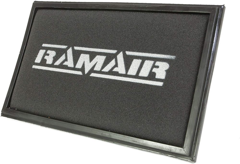

En 23/11/2019 a las 23:33, Sergio__ dijo:
Muy buenas compañero, que tal era el sonido comparado con el de serie? Se apreciaba?? Y en cuanto a la temperatura del aceite, pudiste comprobar si bajaba la temperatura?? Estoy por comprar este o sino el de ramair. Algo más que me puedas contar PROS Y CONTRAS??
Muchas gracias!!.
No he podido probar el ramair, pero el sonido cambia de serie a cualquier otra cosa que le pongas. Con el K&N aumentaba el sonido de aspiración y del turbo y con la R600 aumenta una barbaridad, parece un motor más gordo como comparación.
La temperatura del aceite si te digo la verdad en los mismos trayectos se nota un poco más baja, no llega a los máximos que llegaba antes. Por ejemplo donde iba a 113ºC ahora es raro que pase de 110ºC. Y en lugar de 100ºC se queda en unos 94ºC.
Te hablo de circunstancias que tengo más que comprobadas por hacer lo mismo decenas o cientos de veces 😂 Aunque también influye un montón de cosas, como la antiguedad del aceite o la temperatura exterior.

Muchas gracias, te lo agradezco enormemente compañero.
