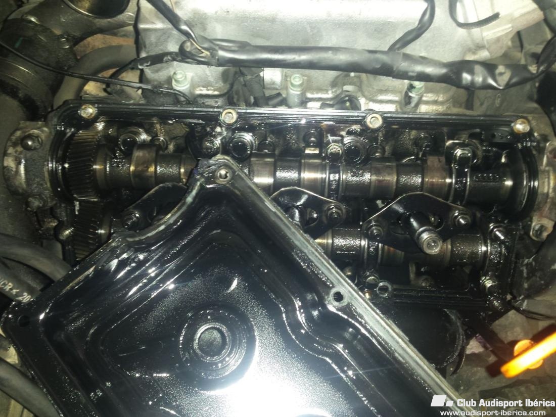

maribel-ibiza Publicado 22 de Abril del 2017 Autor Denunciar Publicado 22 de Abril del 2017 Baje con otro mecánico de aquí de la Sierra, del pueblo donde vivimos, que trabaja en un taller y nos lo haría por las tardes, tiene un audi también otro del equipo! Bueno, este nos lo dejaría todo por 500€ de mano de obra. Os paso foto de los árboles de levas, me dice que están muy muy desgastados... Responder

pb4 Publicado 22 de Abril del 2017 Denunciar Publicado 22 de Abril del 2017 Maribel yo veo bastante bien los precios , el que el trabajo te lo hagan por 500€ no esta del todo mal para hacerlo de forma tranquila y considero que en negro, ¿si es asi?, se podria ajustar un poco . teniendo en cuenta que el taller que me trabaja a mi cobra 35€ la hora , 500€ son 14H 1/2 y con practica va algo largo de tiempo. Una cosa muy importante si ves la foto del kit de arboles de levas veras que tiene muchas piezas (en total tendras 76 partes) que cambiar solo de ese Kit , pues bien tienes unas que se parecen mucho a unas pastillas redondas que cuando los arboles de levas estan mal estas se suelen salir de su lugar y se quedan sueltas por el motor , tambien ocurre con los taques estos también se suelen soltar y quedar sueltos , osea que toca contar y que no falte ninguno , si se tiene que buscar en el carter tendra que hacerlo . Si todas las piezas no estan en su lugar puestas los arboles de levas ya hace tiempo que te daban problemas y ruido , por aquí creo que casi todos hemos pasado por ese mismo problema Otra cosa haces referencia a una junta de culata , yo creo que por ese nombre lo que encontraras es otra distinta , yo supongo que son las juntas que van en la tapa que cubre los arboles de levas , esa es """Junta tapa balancines """. A lo anterior tendras que sumar , aceite nuevo , filtros, y liquido refrigerante , ademas que vea si los rodillos de la correa accesorios y la misma correa no están tocados , te interesaria cambiar , ya que sustituir despues lleva mucha trabajo ( de nuevo frontal a la calle ) Responder
