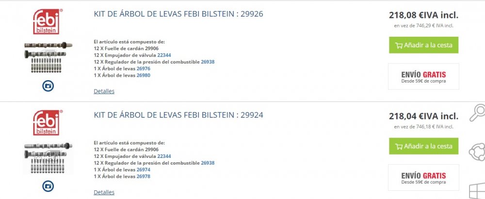

maribel-ibiza Publicado 28 de Mayo del 2017 Autor Denunciar Publicado 28 de Mayo del 2017 Hola a todos! Espero que me podáis ayudar hoy domingo, al fin conseguí un poco de dinero para la reparación del coche y así compro las piezas por fin... Un mes pateando arriba y abajo, ahorrando cada céntimo. El caso es, tengo una DUDA ENORME, a ver si lo veis como yo. Si compro el KIT ARBOL DE LEVAS FEBI completo me cuesta: 806,40€ https://www.oscaro.es/kit-de-arbol-de-levas-febi-bilstein-29928-2735723-567-p El artículo está compuesto de: 24 X Fuelle de cardán 29906 24 X Empujador de válvula 22344 24 X Regulador de la presión del combustible 26938 1 X Árbol de levas 26974 1 X Árbol de levas 26976 1 X Árbol de levas 26978 1 X Árbol de levas 26980 Y si los compro por separado, me cuestan la mitad: 218,04 x 2 = 436,08€ https://www.oscaro.es/kit-de-arbol-de-levas-febi-bilstein-29926-2735722-567-p El artículo está compuesto de: 12 X Fuelle de cardán 29906 12 X Empujador de válvula 22344 12 X Regulador de la presión del combustible 26938 1 X Árbol de levas 26976 1 X Árbol de levas 26980 https://www.oscaro.es/kit-de-arbol-de-levas-febi-bilstein-29924-2735721-567-p El artículo está compuesto de: 12 X Fuelle de cardán 29906 12 X Empujador de válvula 22344 12 X Regulador de la presión del combustible 26938 1 X Árbol de levas 26974 1 X Árbol de levas 26978 ¿Qué os parece, son lo mismo verdad? ¿Si los compro por separado me ahorro la mitad del dinero? Gracias de antemano! Responder
maribel-ibiza Publicado 28 de Mayo del 2017 Autor Denunciar Publicado 28 de Mayo del 2017 Vaya!!! Una de las piezas está agotada! No, si parece que me miró un tuerto!! Encontré este otro de alemania, que sale por 487€ + 20€ de envío, en total 507€ http://www.ebay.es/itm/CK-19013H-Nockenwelle-Nockenwellen-Satz-Audi-A4-A6-A8-2-5-TDI-V6-/122166573485?hash=item1c71b1f9ad:g:MxAAAOSwOyJX94ws Responder
