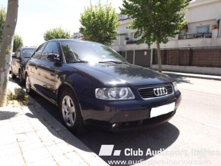

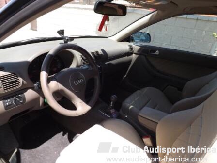

Os mando unas fotos.
post-151423-1492954912,8676.jpgpost-151423-1492954920,906.jpgfd10636cda0b9b59d2f77bc6c9048308.jpg
