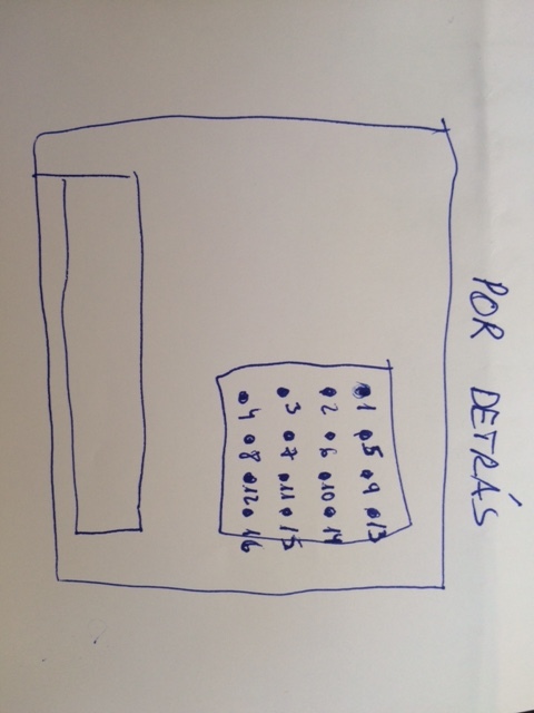

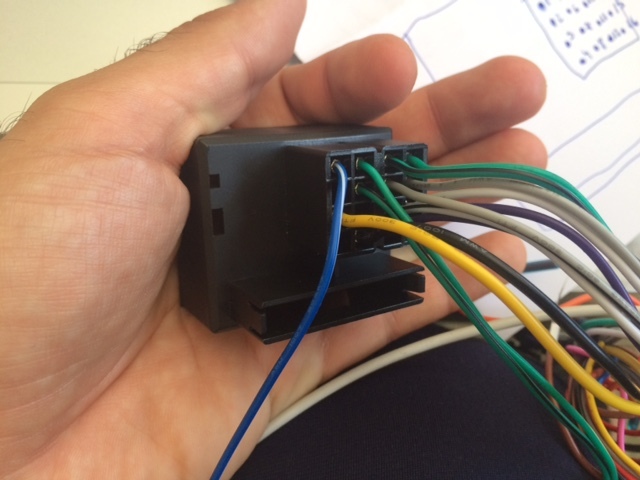

torrija44501 Publicado 1 de Mayo del 2017 Autor Denunciar Publicado 1 de Mayo del 2017 Hace tiempo monté un Parrot el cual obviamente me he quitado. Supongo que me habrán toqueteado las conexiones porque ahora tengo 2 conectores quadlock y creo que eso es lo que me está jodiendo y ahora tengo que ver la correspondencia de los cables y es un jaleo.... Igual es mucho pedir pero te importaría echar una foto a los colores de los cables por atrás y que se vea un poco la distribución en el quadlock? He localizado el cable que le da chicha a los amplificadores traseros ya que esta mañana con la radio original he quitado esa clavija sólo y han dejado de sonar. Ese adaptador tb me venía con él pero por ejemplo, comparando con el diagrama que viene en la original, en la clavija verde no me corresponde nada. La clavija azul aquí apenas se usa por no decir nada, pero en el verde se supone que va la tierra de LINE, LINE-RR y LINE-RL, y estos tres no se correspondían así que los he tenido que hacer corresponder. Mi coche es un restyling de febrero del 2010 con radio concert 3. Así que igual no tiene el tuyo quadlock. Responder
