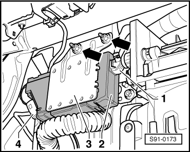

matraca Publicado 27 de Abril del 2017 Denunciar Publicado 27 de Abril del 2017 Extracción e instalación del conector para fuentes de audio externas MDI - Retire la guantera del lado del acompañante → Trabajo del cuerpo; Rep. Gr.70. - Desconectar el enchufe -4- de la unidad de control MDI. S91-0173 - Presionar juntas las pestañas de agarre -arrows A- y sacar la tapa del zócalo -2- en la guantera. - Presionar conjuntamente las clavijas de agarre de la guantera -arrow B- y sacar el enchufe con el cable -1-. - La instalación se realiza en orden inverso. HABLAMOS de un mk2, supongo que sera lo mismo, tampoco especifica exactamente que le cambiaron un saludo Responder
