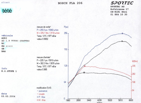

tété Publicado 29 de Mayo del 2005 Denunciar Publicado 29 de Mayo del 2005 teté, la potencoia abajo es lo que te hace perder fiabilidad, los NM. Tu coche es menos fiable que otro igual con 350NM y 265 cv . Imagino que has querido decir 376NM a 3500, no a 2500 . 3100 Responder
Judas All Publicado 29 de Mayo del 2005 Denunciar Publicado 29 de Mayo del 2005 teté, la potencoia abajo es lo que te hace perder fiabilidad, los NM. Tu coche es menos fiable que otro igual con 350NM y 265 cv <_< . Imagino que has querido decir 376NM a 3500, no a 2500 . 3100 No puedo ver el adjunto... Que es, la curva de potencia?????. Dices que tiene 376NM a solo 3100 rpm.... eso es imposible, el turbo no puede cargar tan rapido, no nuestro 1.8T. Sera cosa del banco de potencia imagino . Responder
tété Publicado 29 de Mayo del 2005 Denunciar Publicado 29 de Mayo del 2005 376.1nm a 3110...y si es posible...ahora que si no lo quieres creer... Responder
tété Publicado 29 de Mayo del 2005 Denunciar Publicado 29 de Mayo del 2005 hay que notar que tengo el filtro de aire sport y tubo de escape hasta los catas inox... sw mas no es un simple chip... donde hice la preparacion, te cambian el chip y el coche esta unas 3 horas en el banco para que que programen el chip para tu coche. no es cambiar el chip y vete para casa... Responder
ssgti Publicado 29 de Mayo del 2005 Denunciar Publicado 29 de Mayo del 2005 hay que notar que tengo el filtro de aire sport y tubo de escape hasta los catas inox... sw mas no es un simple chip... donde hice la preparacion, te cambian el chip y el coche esta unas 3 horas en el banco para que que programen el chip para tu coche. no es cambiar el chip y vete para casa... Cuantos cv tiene el coche a 6600??? en el escaneado no se ve bien Responder
tété Publicado 30 de Mayo del 2005 Denunciar Publicado 30 de Mayo del 2005 (editado) unos 230 cv Editado 30 de Mayo del 2005 por tété Responder
Judas All Publicado 30 de Mayo del 2005 Denunciar Publicado 30 de Mayo del 2005 tete, no te lo tomes a mal hombre, no lo digo con ningun tipo de mala intencion. Los turbos tienen sus limitaciones y soplar tanto a esas revoluciones no es normal, no lo hacen ningun 1.8T.... eso lo hace el nuevo 2.0 TFSI..... 230 cv a 6600 esta bastante bien aunque con lo que llevas no es nada del otro mundo, sobre todo sabiendo que te lo han ajustado todo en el banco.... Aunque es lo mismo de antes, puede que en otro banco te de mas cv arriba . Un saludo. Responder
peri Publicado 30 de Mayo del 2005 Denunciar Publicado 30 de Mayo del 2005 Yo sí veo bastante creible esa curva. Es un banco más lento que el CDV, este es para 4x4, por lo que tiene el doble de rodillos y por tanto la lanzada dura también el doble (cuestión de masas a acelerar). Es normal que cargue antes, tiene más tiempo para hacerlo. taluego, peri Responder
Judas All Publicado 30 de Mayo del 2005 Denunciar Publicado 30 de Mayo del 2005 Entonces perfecto (por lo del 4x4). Ya dije arriba que no veia las curvas y que seria cosa del banco . Tambien tengo claro que nuestros coches en carretera no desarrollan su par maximo a 3100 vueltas, no 376NM (el mio esta en 369 ). Por eso el CDV me ha parecido el banco mas "real", al menos para los gasolina . Un saludo. Responder
