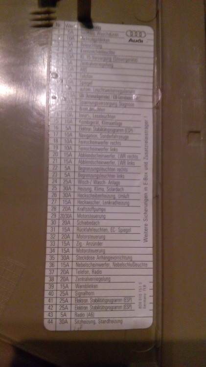

XABIELI Publicado 24 de Abril del 2017 Autor Denunciar Publicado 24 de Abril del 2017 Gracias por las fotos!!! La faena es la radio... tambien estoy pensando en poner un Parrot con usb, creo que podria ser buena opcion no? Por cierto no tendras el esquema de los fusibles no? No me funciona el cargador de mechero ? Perdona que haya aprovechado la pregunta jjjj Responder

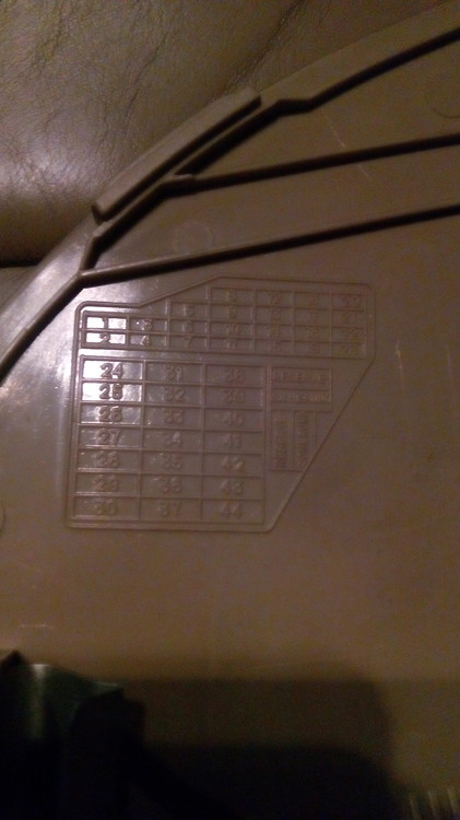

RomuloTDI Publicado 5 de Mayo del 2017 Denunciar Publicado 5 de Mayo del 2017 En 24/4/2017 a las 21:14, XABIELI dijo: Gracias por las fotos!!! La faena es la radio... tambien estoy pensando en poner un Parrot con usb, creo que podria ser buena opcion no? Por cierto no tendras el esquema de los fusibles no? No me funciona el cargador de mechero ? Perdona que haya aprovechado la pregunta jjjj El esquema de los fusibles los tienes en la tapa que hay al abrir la puerta del conductor que va en el lateral del salpicadero. Responder
