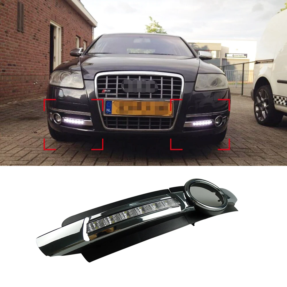

Las diurnas son la linea de led no? para mi gusto no es nada acertada para el A6 pero bueno... me gusta mucho esto que he visto..
Coche-LED-DRL-Luz-Corriente-Diurna-Para-
Justo ahora, juliaars2000 dijo:
Tiene buena pinta la verdad, salvo por el cromado...
