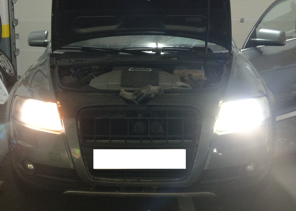

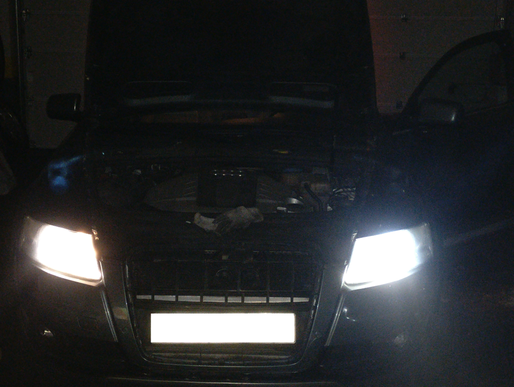

TwinSpark Publicado 30 de Abril del 2017 Denunciar Publicado 30 de Abril del 2017 hace 13 horas, juliaars2000 dijo: No me calientes eh... no me calientes... Link Pues torpe de mi me he ido al garaje sin llevarme todas las bombillas... así que en vez de desmontar paragolpes me he dedicado a cambiar el muelle neumático trasero. El tema es que he puesto la bombilla de xenon nueva izquierda por comparar y... Salvo el color, y teniendo en cuenta que la bombilla se supone que luce un 50% mas que un xenon normal, se sigue sin ver na... Espero que cambiando los proyectores cambie el tema. Si no, le compramos 4 proyectores H7 a los chinos y me pongo unos faros halogenos tuneados! Un saludo, TwinSpark Responder

juliaars2000 Publicado 3 de Mayo del 2017 Denunciar Publicado 3 de Mayo del 2017 En 2017-5-1 a las 1:58, TwinSpark dijo: Pues torpe de mi me he ido al garaje sin llevarme todas las bombillas... así que en vez de desmontar paragolpes me he dedicado a cambiar el muelle neumático trasero. El tema es que he puesto la bombilla de xenon nueva izquierda por comparar y... Salvo el color, y teniendo en cuenta que la bombilla se supone que luce un 50% mas que un xenon normal, se sigue sin ver na... Espero que cambiando los proyectores cambie el tema. Si no, le compramos 4 proyectores H7 a los chinos y me pongo unos faros halogenos tuneados! Un saludo, TwinSpark vaya faena, a ver si podemos hacer un apaño jajaja, no pintan nada mal los proyectores en H7, el tema es desmontar todo uff Responder
