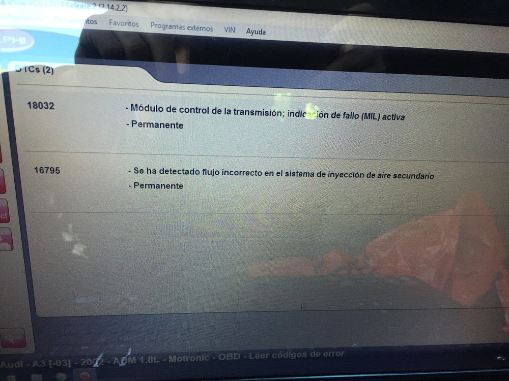

Hola buenas, hoy le e pasado al coche el vagcom y me a dado varios errores, entre ellos el que más me preocupa es este:
18032 Módulo de control de la transmisión; indicación de fallo (Mil) activa
los otros  errores son :
16795 flujo incorrecto en el sistema de aire secundario
01039sensor de temperatura de refrigerante ( este me resulta raro por qué puse el "sensor verde" hace 2 meses nuevo)
00652 controlador de rango desplazamiento ; señal no pausible
La cuestión es que me gustaría saber dónde está ubicado el módulo de control de la transmisión para poder ver que referencia tiene y buscar una igual. Mi motor es 1.8T 2002 AUM y cambio triptonic FYL.
saludos

hace 7 horas, Serjio dijo:
¿Has borrado los fallos antes de circular un rato?
Si, e borrado los fallos. He conducido unos días y al pasar otra vez el vagcom saltan los mismos.
