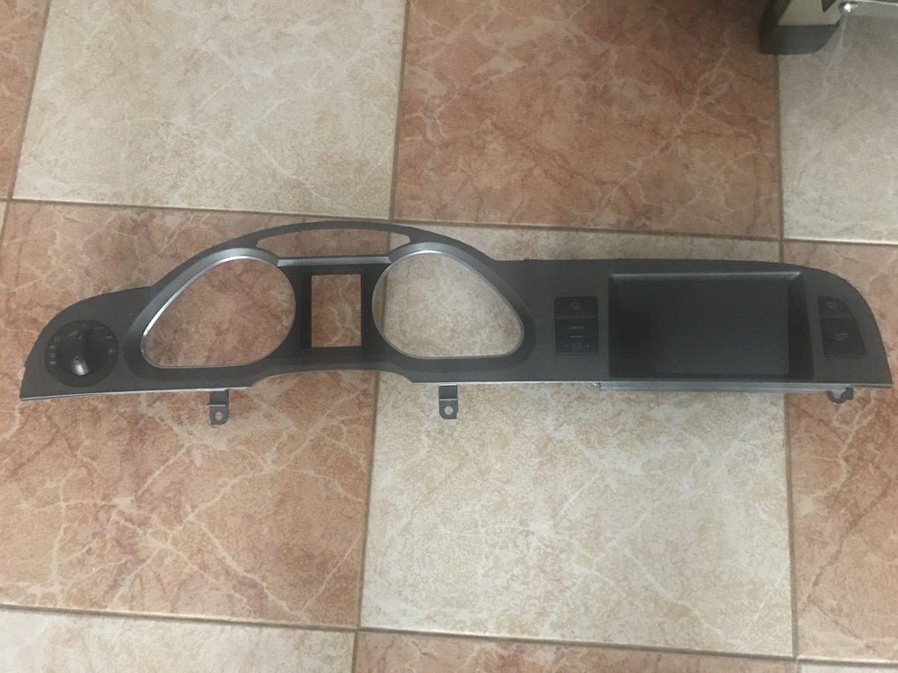

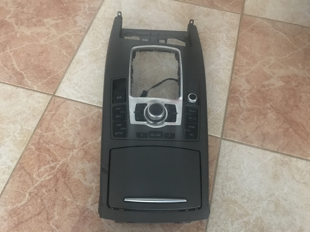

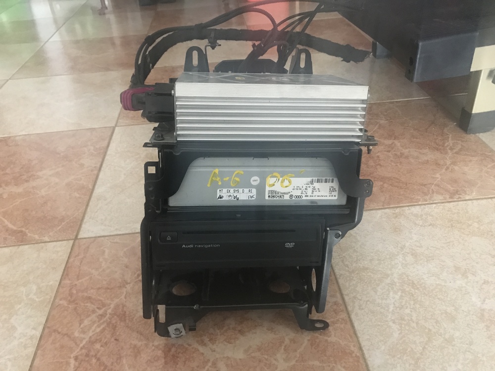

Ola, he comprado todo esto por internet para ponerle a mi a6 4f el dsp y pantalla a color, hay un brinco de como hacerlo pero es desde hace mucho tiempo y ningun link existe ya, no se si me falta algo mas aparte de los altavoces y los cables. Me podeis ayudar..

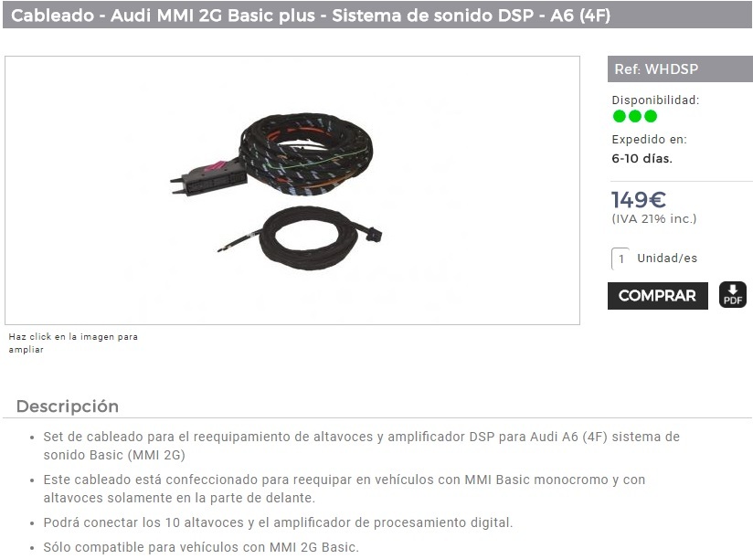

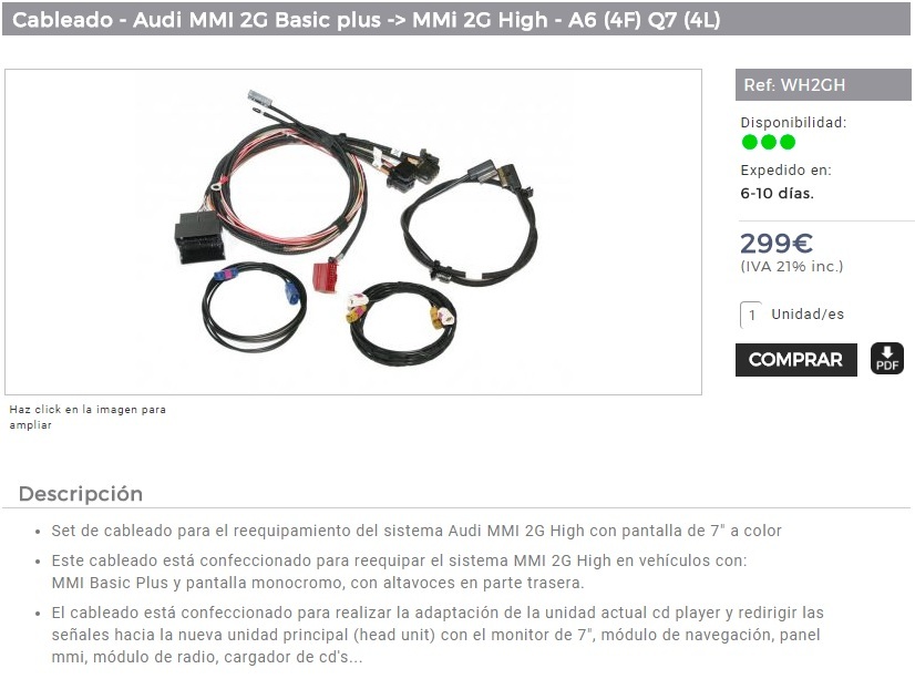

Los cables que he podido encontrar son estos, pero no se si hara falta alguno mas, y sabeis si los altavoces del a6 avant son iguales que los del a6 berlina ? porque he estado mirando por ebay y solo salen altavoces dsp audi a6 avant, la unit head y el cargador de 6 discos lo puedo coger del desgace, la gateway donde se encuentra y como es ? asi cuando voy a por la unit head coger tmb la gateway.

Seria pantalla color. Radiobox. Dsp. Cargador cd. Dsp. Botonera8 teclas. Cableado para conversion basic_ high cable antena a radio box trasera. Navegador si vas a poner. Y los cablesde altavoces. Y los altavoces traseros y el bass delantero. Paneles de puertastraseros o una dremmel para cortar la actual.

Si la unithead es lo principal.  Tienes 2 una con fbas que es una entrada verde y otra sin ello. Si vas a poner tv cojela con ello. Son mas caras.
No cojas aunque sea la misma referencia la del a8. No compatibiliza con las de a6. Siempre informate que no estuviera en a8.
En Saturday, April 29, 2017 a las 13:37, Marian95 dijo:
Te falta el cableado del navegador.  Como puedes observar la clavija cuadrada es el quad lock que es pñug and play.
Vagcom tengo el 15.7, y el cable del navegador no lo encuentro, ya he pedido los del dsp. No saves alguna pagina donde puedo encontrar todos los cables ? Yo la unica pagina q he encontrado q vendan los cable es esta: http://www.vag-navisystems.com/
