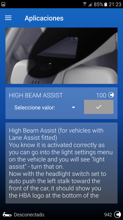

1994jaime Publicado 1 de Mayo del 2017 Autor Denunciar Compartir Publicado 1 de Mayo del 2017 (editado) Al intentar activarlo desde esa aplicación tambien me da error, en concreto me pone: Falló POR FAVOR AYUDA DE ALGUIEN QUE ENTIENDA DEL TEMA Editado 1 de Mayo del 2017 por 1994jaime Responder Enlace al comentario Compartir en otros sitios web More sharing options...

YagoA4avant Publicado 4 de Mayo del 2017 Denunciar Compartir Publicado 4 de Mayo del 2017 Creo que te da fallo porque estás utilizando una configuración del obd para el smart beam que requiere tener lane assit activado. El lane assist a muchos les da error tanto con OBD como con vag com. Por lo tanto, al ser una configuración que requiere tener activado lane assist si éste da error te lo dará con el smart beam. Anula lo que has hecho y busca una configuración del OBD que sea sólo para smart beam y no deberías tener problemas. Yo he activado smart beam con vag com y funciona perfectamente. Responder Enlace al comentario Compartir en otros sitios web More sharing options...
1994jaime Publicado 4 de Mayo del 2017 Autor Denunciar Compartir Publicado 4 de Mayo del 2017 Muchas gracias, en cuanto tenga un ratillo lo pruebo y os cuento Responder Enlace al comentario Compartir en otros sitios web More sharing options...
1994jaime Publicado 5 de Mayo del 2017 Autor Denunciar Compartir Publicado 5 de Mayo del 2017 ¡Ya encontré el problema! El obdeleven me ha dado muchos problemas para conectarlo al móvil con bluetooth y además de darle muchas veces a conectar hasta que le encontraba, me tocaba arrancar el coche en vez de dejarlo solo con el contacto. Que el coche estuviera arrancado es lo que me ocasionaba el error y no dejaba editar el módulo a5. La solución fué conectarlo con el coche arrancado y despues pararle dejando solo el contacto dado. Muchisimas gracias a todos. Responder Enlace al comentario Compartir en otros sitios web More sharing options...
